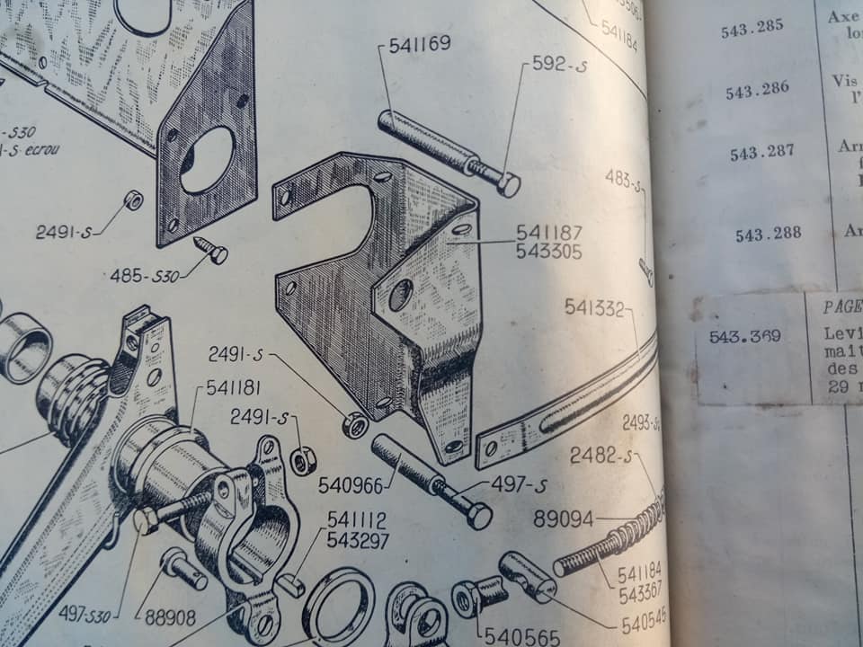

je suis en train de refaire les freins, et je me pose la question où va cette jambe de force du pédalier (541.332) de ce côté du schéma on voit ou elle va mais de l'autre impossible de voir sur la voiture? (comme quoi on ne prend jamais assez de photos)

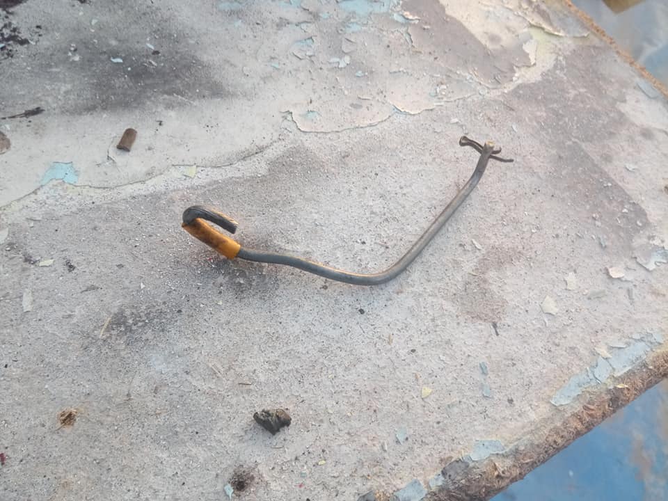

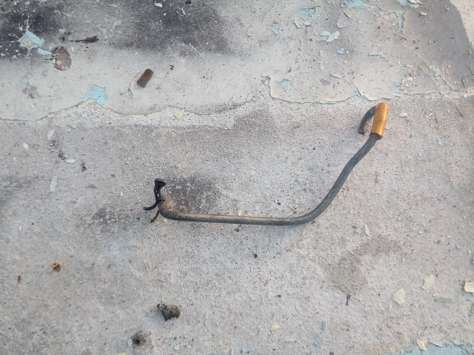

et cette pièce elle va au niveau du maître cylindre de frein?

Jamais vu cette pièce sur ma 15 …..!!!!!!
Surement une adaptation………….qui ressemble à un anti vol qui bloquerait la pédale de frein…..??????

oui c'est un fer plat avec un embouti il est nommé " jambe de force" sur le manuel des pièces .
il se trouve cotés moteur.

Sur le jambonneau par une vis 6 pans sous le contacteur de stop ( surement un prisonnier dans le jambonneau)
Partie AR par écrou ou vis en bout d'un axe du pédalier

Pour l’autre pièce on dirait une ancienne poignée de capot qui a été ouverte......

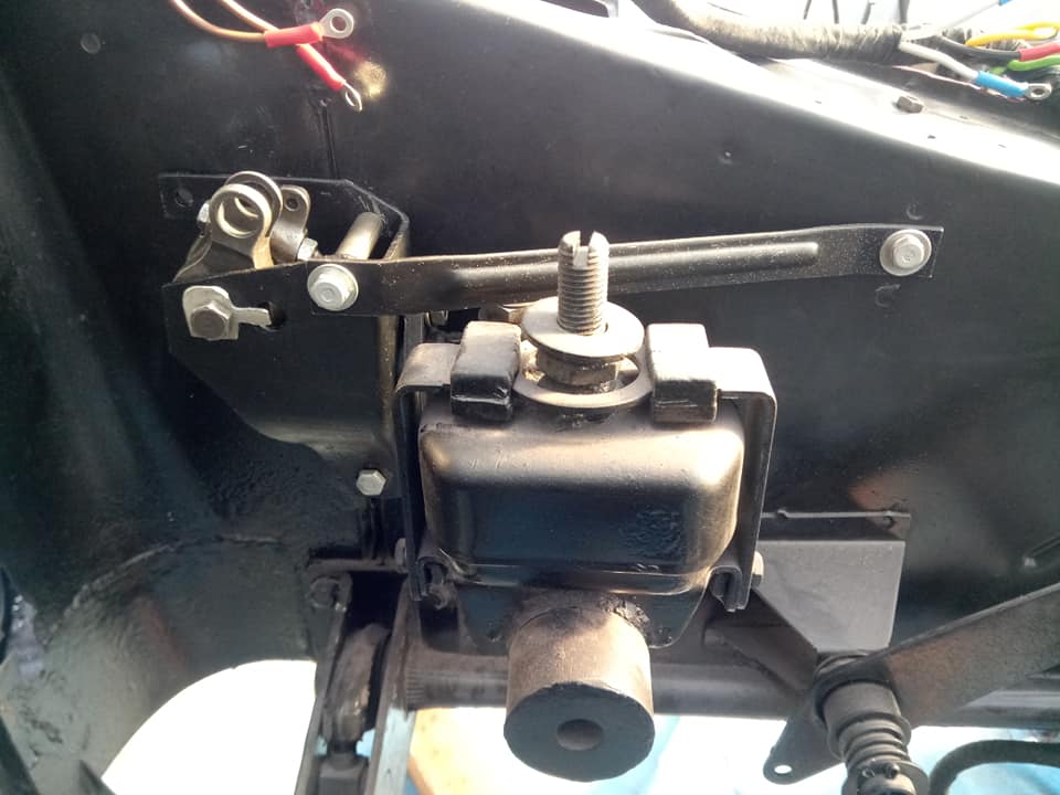

Les photos du montage, l’erreur que j'avais faite c'est que je pensais que cette pièce était en bas comme sur le manuel et en fait non elle se trouve sur le boulon du haut.

Merci les amis :wink:
