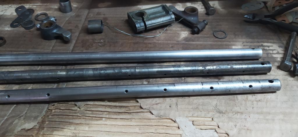

une fois démonté, j'ai comparé mon axe avec deux autres que j'avais récupérés, et je mes suis aperçu qu'aucun des trois n'étaient identiques.
une fois montés, sur le premier axe, les trous de graissage son proches du haut du tube, donc pas loin du trou dans le culbuteur.
Dans les deux autres, les trous sont à 90 degrés et diamétralement opposés, donc plus loin du trou de graissage du culbuteur.
Cette disposition des trous peut elle avoir une influence sur la quantité d'huile qui va traverser le culbuteur et redescendre sur la queue de soupape à l'avant, et sur le poussoir à l’arrière?

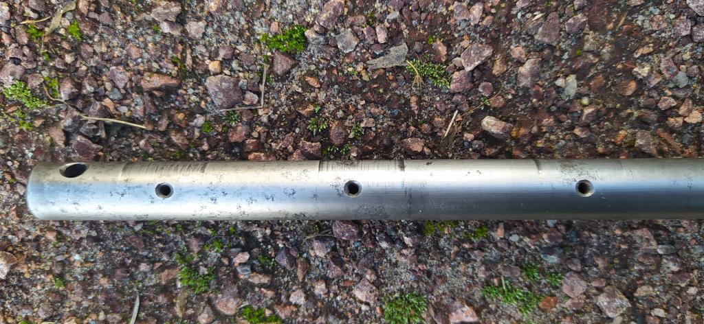

je vous mets des photos de mes axes, vous verrez la différence de position de perçage des trous différent sur chaque axe, lequel est le bon?
J'ai interrogé des professionnels de la restauration qui m'ont dit que les axes refabriqués s'usaient très rapidement, déposaient de la limaille dans le moteur, et qu'il était préférable de remonter des axes d'origine, si l'usure n'était pas trop importante.
avez vous des retours d'expérience à ce sujet, quel est votre avis?
