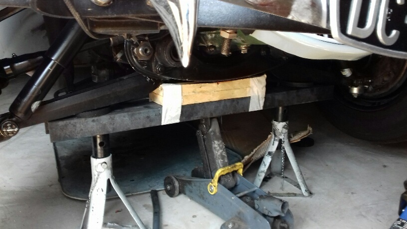

Pour ma part voici ma mise en place avec un UPN de mémoire 80 cm de long sécurisé avec chandelles et du pin rainuré (pour ne pas abîmer le rebord de la traverse) sous la traverse.
6 juillet 2019_1.jpg [ 125.41 Kio | Vu 7116 fois ]
Cela laisse toute latitude après pour jouer avec des crics (idéalement 2 c'est pratique) pour aligner les rotules au montage et démontage. Pour ma part, pas d'ordre particulier mais patience et surtout à mon sens impérativement une clé à choc. Si pas encore équipé, chez Lidl je crois qu'à partir du 14/02, à prix imbattable ils vendent un compresseur avec la clé à choc (cette dernière c'est celle que j'utilise).
