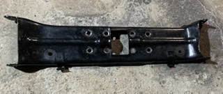

Déjà la plaque de traverse avait apparemment été rentrée en force et bien tordue... les filets des 4 goujons sont raides !! On en trouve ?

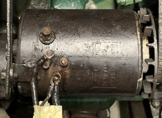

Moi c’est en démontant la Dynamo que j’ai peté un contact ça se répare ?!

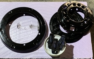

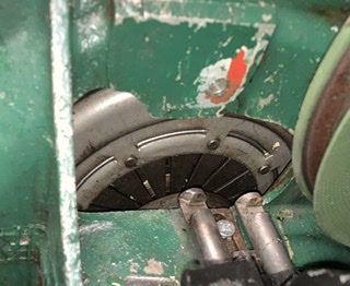

Bonne surprise l’embrayage c’est pas d’origine;-) c’est moderne... mais ça broute quand même en première.... parfois

il me semble que cette vis se change mais je ne me souviens plus dessous dans le stator si la partie est évidé :shock: Pour ton mécanisme, il semble gras, normalement un diaphragme ne broute pas, il doit par contre être monté complet mécanisme , cale, disque et butée spécifique.
Tu ne sauras son état qu'une fois démonté, bien inspecter les pièces, le volant moteur et le plateau du mécanisme, ton disque est peut être gras, excès de graisse , écoulement de LDR :shock:
Il y aussi câble à bien régler, enfin la garde de l'embrayage.

Si c’est un diaphragme il n’en a pas besoin.

Tu as raison Dom mais comme je vois qu'il a un mécanisme à linguets tout propre, je pense qu'il va monter l'origine :D J'étais passé au diaphragme et finalement j'ai monté un origine et fait usiné les cales pour ça, j'en suis bien content 8)

En fait j'avais préparé ce vieux mécanisme tout rouillé pour remplacer ce qu'il y avait dans la voiture sans savoir que j'avais déjà un mécanisme à diaphragme. J'ai décidé de le laisser. En démontant la boite je nettoierais et dégraisserais bien le systeme à diaphragme pour que ça ne broute plus et je verifierai l'usure de l'embrayage.
Le vieux mécanisme refait je le remponte et je le revends, il suffira de l'équilibrer si nécessaire et de le régler. je vais mettre d'autres pièces en vente d'ici quelques semaines.

Si il broute comme déjà dit pour les causes, il se peut aussi qu'au remontage de la boite sur le moteur, les ressorts du mécanisme soient tordus, ce qui expliquerait ce phénomène, donc tout bien vérifier :D :wink:

En démontant je vois déjà pas mal d'incohérences sur la visserie... qui manque carrément ou remplacée par des ensembles vis écrous qui ne correspondent pas ou diamètres panachés, des fois avec ou sans rondelles, manque de filet sur les vis, écrous émoussés et j'en passe... la traverse tordue et montée en force ça m'a fait gueuler un bon coup :)
d'ailleurs la traverse il m'en faut une :) j'ai pas envie de remonter celle la et j'arriverai pas à la redresser proprement.

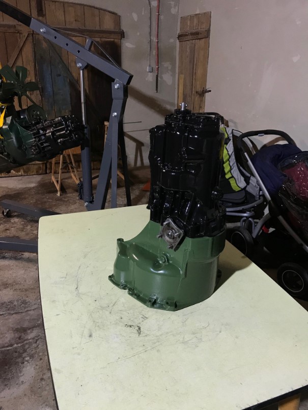

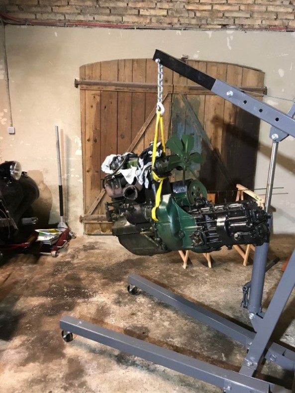

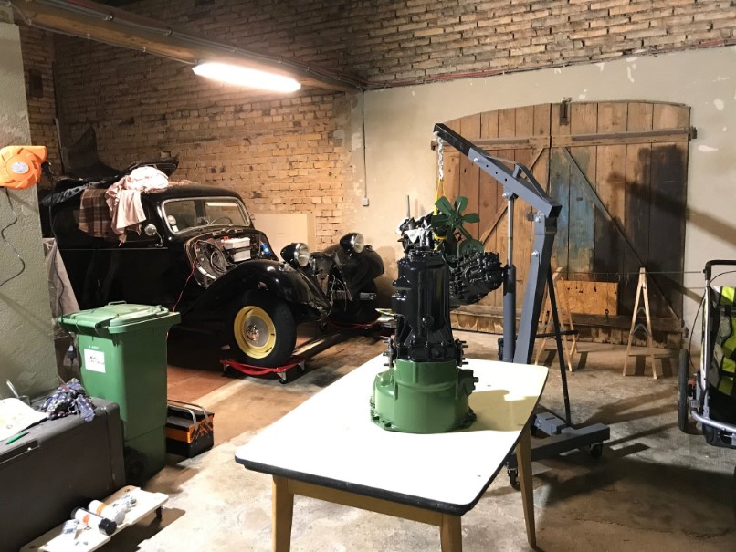

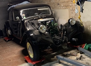

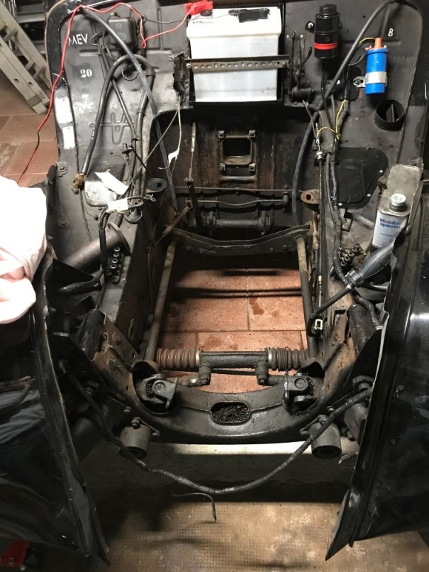

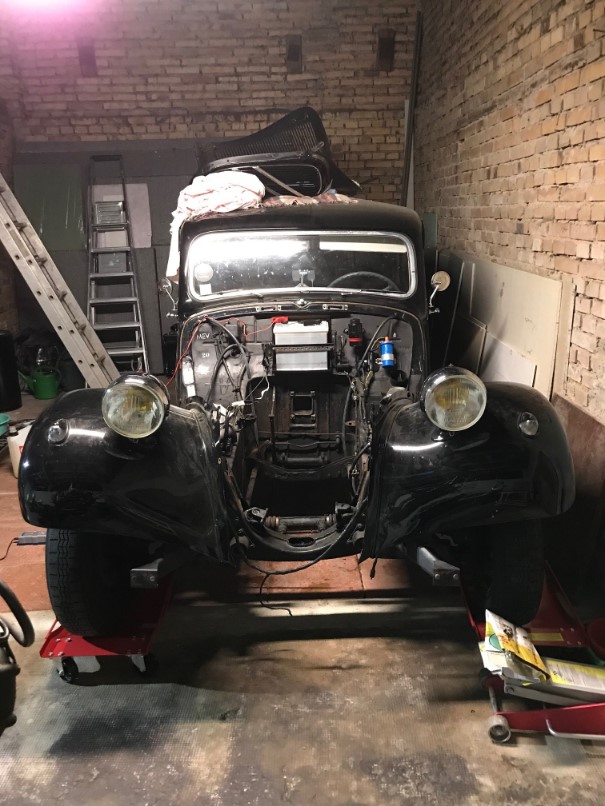

Ce soir une grande première pour moi !
Je suis très fier d’avoir sorti un moteur pour une toute première fois, ça y est j’ai perdu mon innocence :lol:
La boîte à Pierre qui est repeinte et du blé mélangé à de la graisse dans le berceau :?

dommage Guillaume, tes photos sont trop petites :shock:
 Sujet du message: Re: Chgt boîte et démontage moteur
MessagePosté: Lun 10 Fév, 2020- 09:50
J’ai voulu les agrandir et les redresser mais alors elles sont floues......
Voilà......c’est bien mieux......j’ai parlé trop vite
MessagePosté: Lun 10 Fév, 2020- 09:58
Messages: 457
OK, je vais essayer de faire mieux, pas évident avec le téléphone !
[EDIT] voilà qui est beaucoup mieux !
MessagePosté: Lun 10 Fév, 2020- 13:44
C'est bien mieux comme ça 8) c'est propre et beau :D
