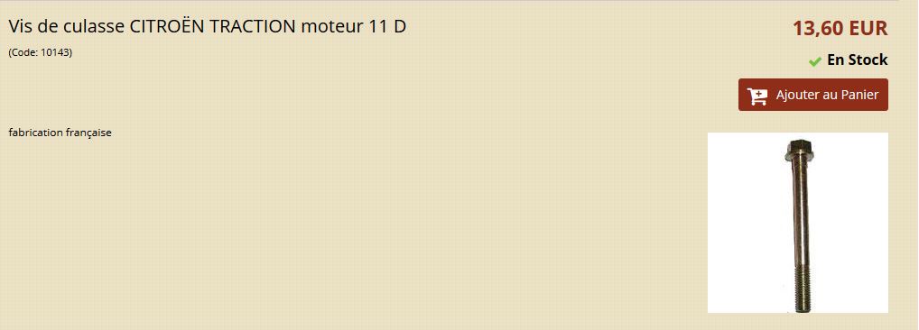

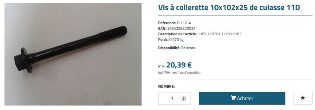

bonjour a tous je suis en train de remonter mon moteur sur ma 11 B de 1956 et je suis a la recherche de 8 vis de culasse dimensions
10x102x25 pouvez vous me communiquer si quelqu'un en possède merci par avance bonne journée

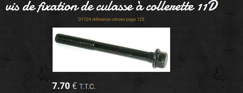

7,70 pièce ou 60€ les 13

Ben oui ça serait dommage de mettre des vis d’occasion

Moi je dis que ce serait dommage de claquer 60€ pour rien. Le serrage de la culasse n'est pas angulaire, avec élongation calculée des vis comme les voitures actuelles.
On peut réutiliser les anciennes sans problème.
