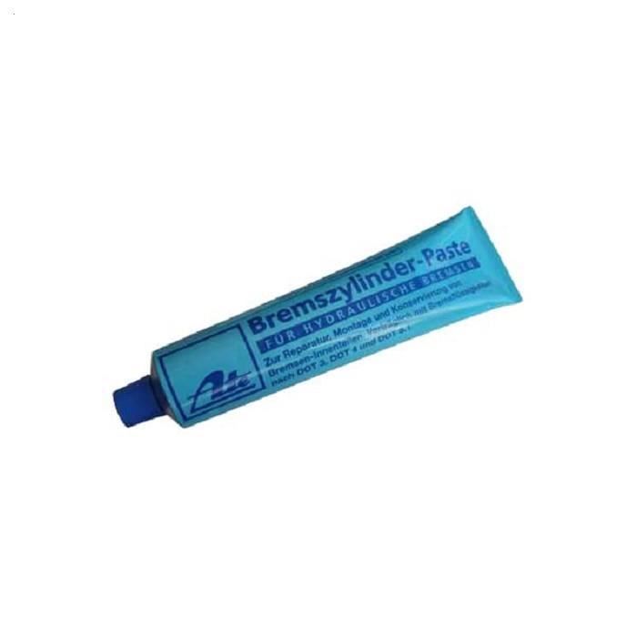

Pour les freins, le mieux est de les redémonter, enlever pare poussière et coupelles, vérifier et remonter avec l'indispensable graisse à frein. A moins de remonter au silicone ce qui demande des précautions.
https://www.cdiscount.com/pdt2/5/2/6/1/ ... -frein.jpg
