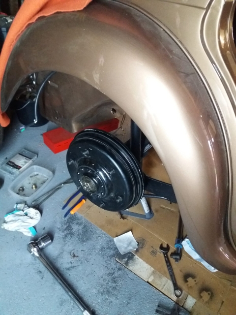

Salut les amis. Retour sur le sujet freins. La voiture n’est toujours pas auto mobile puisque le moteur est toujours sur son support mais elle vient de rentrer de chez le sellier et un frein avant bloque de temps en temps. Donc redemontage afin de passer les garnitures en 4 d’épaisseur et là catastrophe un des cylindres de roue (dissymétriques d’origine reconditionnés soigneusement) fuit. Décision est prise de monter du neuf (donc symétrique) mais nécessité de passer en garnitures différentes en longueur d’où ma question: quelles longueurs sur le segment AV et le segment AR?
Je me permets de reposter mon dessin.

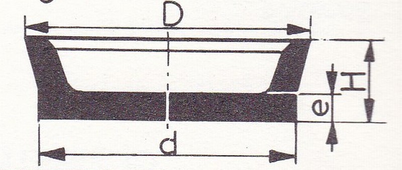

Pour INFO, en 2020 j'ai aussi une surprise de ce genre avec 1 seul cylindre AV sur les 2 ou les coupelles ont été remplacées (1 seule fuyait) sur des cylindres en parfait état de surface. Et même surprise avec 1 cylindre de roue neuf sur les 4 AV ( sur une 15 ) qui s'est mis à fuir.
Après examen et recherche dans mes vieux stock, j'ai trouvé une coupelle d'origine de marque Lockheed, ça m'a permis de voir que les coupelles livrées dans nos cylindres neufs ne sont pas véritablement aux bonnes côtes. et la forme non plus. Quand à la dureté du caoutchouc je doute aussi.
C'est dur de trouver de la qualité surtout à ce niveau, la sécurité, loin d'être privilégié les revendeurs préfère faire du frics .
Pour tes garnitures, si c'est des collés, tu prend comme modèle les longueur des 11 en 12 pouces dans la mesure ou tu prends des cylindres symétriques (donc primaire et secondaire).
Des relever sur un ancien catalogue LOCKHEED ou l'on pouvait avoir des côtes fiables.
J'espère avoir pu t'aider un peu.
J-Louis
