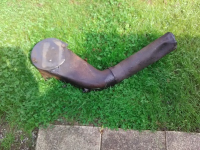

Ce matin j'ai essayé de souder la fissure du collecteur d'échappement de la 11b du bof mais ça fond à l'inox et pareil à la ferraille pourtant j'ai souvent soudé de la fonte :?:

merci pour ta réponse Marc mais j'ai déjà soudé de la fonte et pas qu'un peu avec de l'inox en inversant les polarités du poste et sa fonctionne très bien
je sais qu'il faut faire chauffer la pièce pour mieux souder et la couvrir de carton pour quel refroidisse doucement pour pas fissurer plus loin mais la il y a un souci la tubulure n'est pas complètement en fonte
il y a un alliage qui fond quand je soude
si je retrouve je mettrais une photo d'une pipe que j'ai fabriqué pour un SFV 302

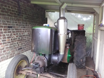

Voilà je suis parti d'une pipe fonte horizontal pour en faire un vertical
j'ai même soudé la culasse
pour moi le collecteur n'est pas entièrement en fonte

bonjour c'est bon Marc ,j'ai chauffé le collecteur et la baguette fonte et ça va très bien dommage je n'avais qu'une baguette ,c'est le bof qui va être content

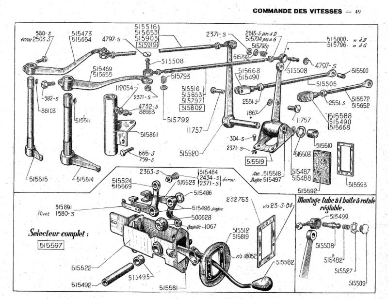

J'ai encore une question :wink:
le levier de vitesse au départ ne fonctionné pas de tout ,j'ai donc mis du dégrippant maintenant 1 et marche arrière ok
mais je n'arrive pas à passer de l'autre coté on va dire 1 fois sur dix en 3 mais jamais en 2
les leviers de la boite sont enlevé pourtant
il y a combien de fixation à part l'écrou à droite et les deux petites vis en haut et bas car j'aimerais comprendre pourquoi ça ne fonctionne pas
a+lionel

Bonjour Lionel,
le sélecteur est fixé en 3 points, 2 écrous au tableau de bord et un boulon à l'avant.

Merci Marco donc encore celle du haut et il tombe :wink:
impeccable merci

Sûrement un ou les 2 ressorts linguets cassés

Bonjour super le tuto mais ou peut-on trouver ces ressorts car je pense qu'ils sont cassés

Sans hésitation chez pat2d car ceux de renel certe moins chers mais trop grands.
