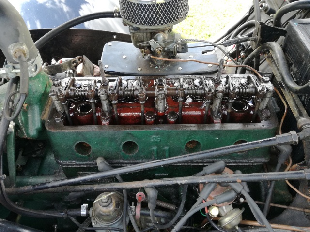

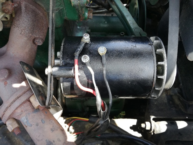

Suite à un bruit important de vibration côté moteur, il fallait que je trouve le coupable, le roulement de Dynamo que j'avais remplacé il y a 10 ans. Démontage, nettoyage, vérification des charbons qui n'ont pas bougé. Roulement remplacé et elle est redevenue silencieuse 8)

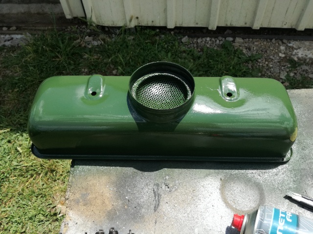

je dois repeindre le moteur, j'ai acheté la peinture et comme je fais en même temps le réglage des culbuteurs, je teste et j'aime bien, donc le reste suivra :D

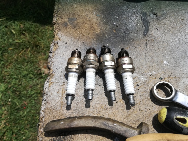

remplacement des bougies par la même occasion
J'ai aussi vérifié le calage de l'allumeur, l'écartement des vis

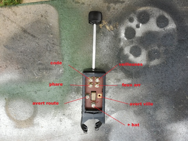

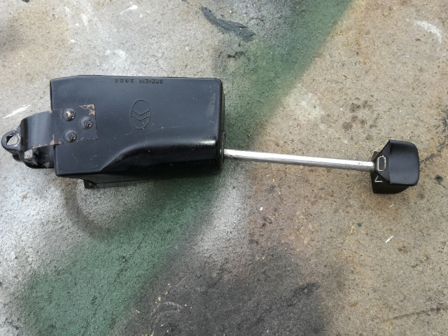

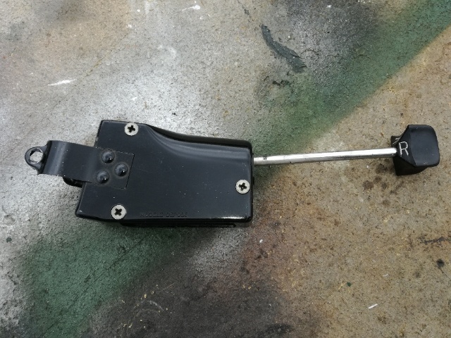

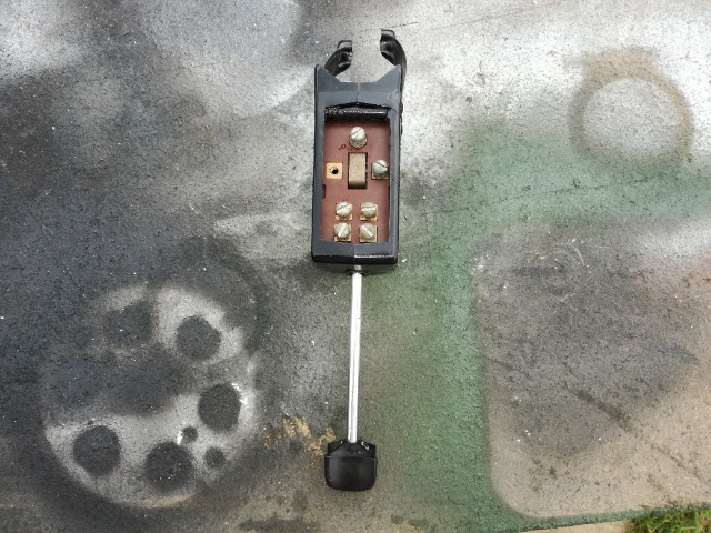

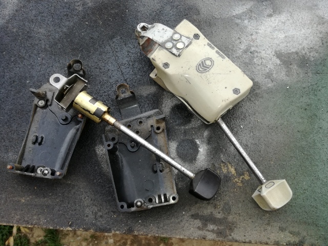

Suite à un problème sur mon commodo et grâce aux copains J-Mi et Michel (LR) j'ai sauvé la 11 des ténèbres :D
et voila , il est comme neuf, j'ai testé au METRIX les bornes et tout va bien, il va pouvoir retourner à sa place 8) cool et merci à eux :D :wink:
du coup, je laisse suite à mes tests le plan de câblage, ça peut servir dans le doute :D

C'est quoi ce cache culbu avec 2 bossages ? J'en ai jamais vu de pareil.
 Sujet du message: Re: Révision de la 11
MessagePosté: Jeu 11 Juin, 2020- 21:00
Messages: 578
Marco a écrit:
Super job ;)
Tiens, effectivement, je n'ai jamais vus ces bossages.
Et malgré cela, on dirait que c'est un peut enfoncé au niveau des trous.
MessagePosté: Jeu 11 Juin, 2020- 22:54
Marco a écrit:
Super job ;)
Je ne sais pas, c'était sur la 11 lors de l'achat, on en saura peut être plus avec les copains :D

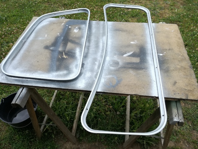

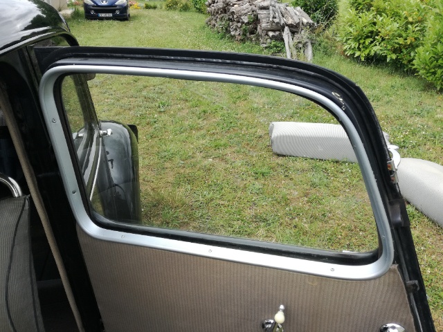

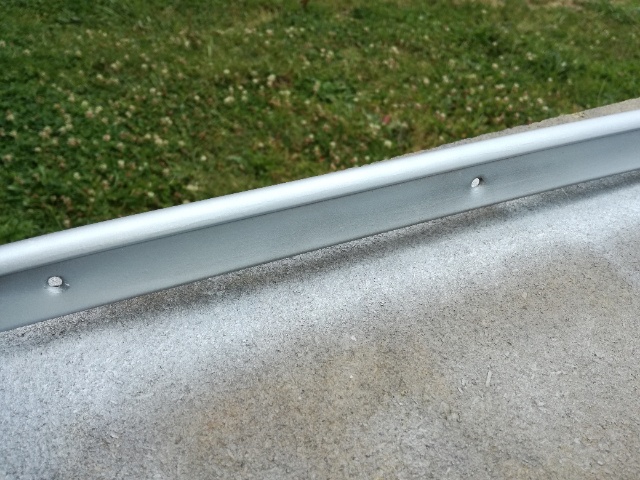

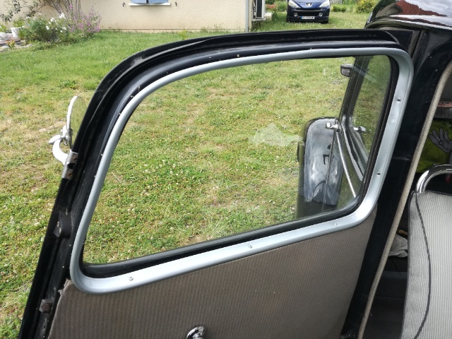

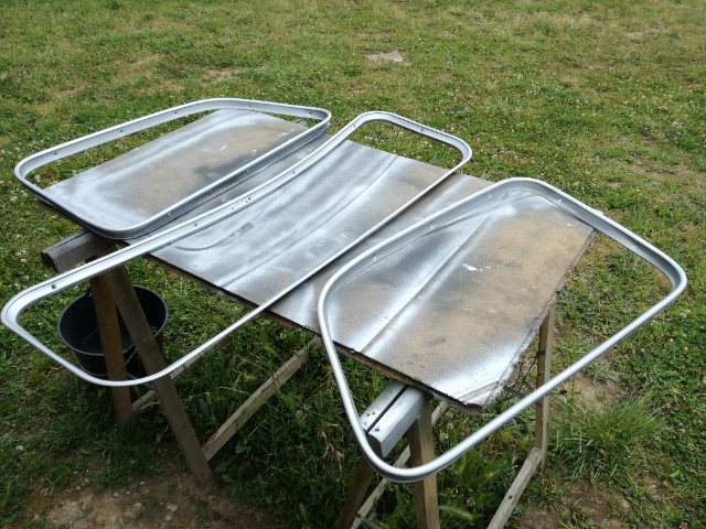

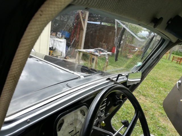

Avant de reprendre les travaux sur la DS19,il me fallait encore faire de la peinture sur les encadrements,pare brise et portes av :D
C'est mieux et c'est propre 8)
MessagePosté: Mar 16 Juin, 2020- 19:00
c'est pas en gris bruyère tes encadrements ?
MessagePosté: Mar 16 Juin, 2020- 21:03
Tu me connais, moi et l'origine :lol: :wink:
MessagePosté: Mar 16 Juin, 2020- 21:20
c'est vrai question con !!!! :D :lol: :lol: :lol: :lol:
MessagePosté: Mer 17 Juin, 2020- 07:50
Bonjour moux
C'est quoi comme peinture ?
MessagePosté: Mer 17 Juin, 2020- 13:06
Juste de la peinture grise alu en bombe sur apprêt éric en 3 couches.
MessagePosté: Mer 17 Juin, 2020- 14:08
Messages: 479
Eric en 3 couches :?: :shock:
:lol: :wink:
Yann 30
MessagePosté: Mer 17 Juin, 2020- 21:22
Messages: 2631
Ciao Alain! :)

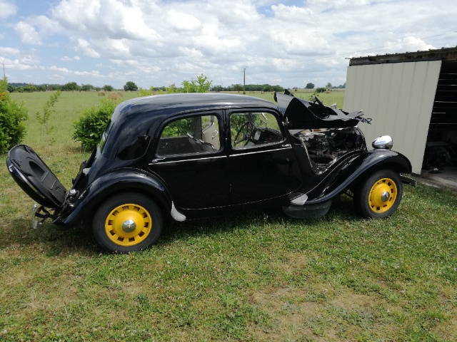

Je remarque sur tes photos des portes, que tu as des sièges "pullman" dans ta Traction...? Je pensais qu'ils avaient été abandonnés en 1950...
MessagePosté: Mer 17 Juin, 2020- 23:47
La sellerie n'est pas d'origine Christoph, sièges tubulaires avec barre chromée et assise faite par l'ancien propriétaire à l'arrache :D Un de ces jors, je referai l'intérieur 8)
Mais si il n'y a pas que ça, jantes Pilote, capot à volets avant guerre mais ça c'est ce que je voulais :wink:
