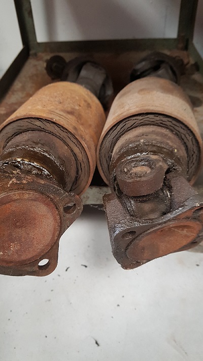

Bonsoir
j'ai besoin d'un avis concernant les bibax de mes transmission au vu de la photo sont ils encore utilisable, si non est ce qu'il existe une adresse pour les réparer? je ne trouve que des transmissions complètes modernes qui a la lecture de plusieurs avis ne sont pas compatible avec l'embrayage qui n'a pas d'amortisseur de couple
dans l'attente de vos contributions
salutations

Les Bibax sont indispensables sur une 15 Six, ils existent en échange standard au service pièces détachées de la TU

Merci je vais prendre contact avec le service
si non ils sont bien hs ?

Vu les craquelures OUI :cry:

Les bibax d'origine sont pratiquement indestructibles....les petites maques sur le caoutchouc sont superficielles ...l’intérieur n'ayant jamais vu la lumière et l’oxygène est normalement fonctionnel
la seule précaution à prendre c'est que les bibax travaillent toujours dans le même sens de rotation... donc replacer celui de gauche à gauche et idem pour celui de droite...

Oui mais comment savoir dans quel sens ont-ils tourné ?
Effectivement problématique sauf si au démontage on a repéré les Bibax ou bien les avoir photographié en place .....si non une chance sur deux...!!!

Pas de problème Ils n'ont pas été démonté des transmissions
Donc nettoyage peinture et remontage.

Du coup est ce vraiment grave

oui il faut remettre les bibax ou amortisseur de couple dans la position initiale car "les fibres" de caoutchouc ont travaillé dans un sens ...dans l'autre sens il pourrait avoir rupture des "fibres" de caoutchouc et de plus on peut imaginer que l'effet d’amortissement sera moindre

Ouh la la je suis mal, je suis mal :cry:
