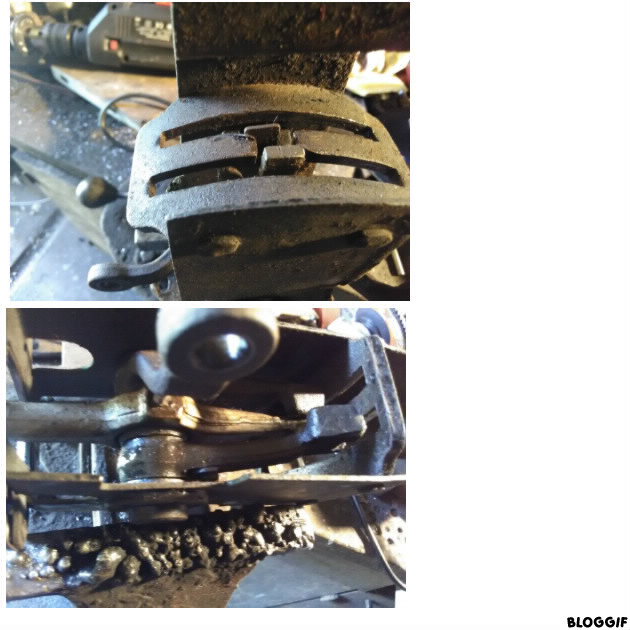

bonjour j'ouvre donc un sujet merci CX25D car mon sélecteur de vitesse ne fonctionne pas sur la 2 et 3
j'ai démonté et il reste qu'un ressort et de l'autre coté j'ai l'impression que le sélecteur est usé ce qui empêche le ressort de ce centré
donc impossible de passer la 2 et 3
je peux faire un apport de métal

Oui et meuler ensuite

Oui il y a bien usure....... mais je ne pense pas que ça soit la cause de ton problème.

Non il y a aussi la boite il y a plus rien qui bouge mais c'est un autre problème
je pense qu'a cause de l'usure la biellettes ne ce centre pas et quand je veux aller de ce coté
c'est impossible et bougeant de 2mm ça va
je vais faire un point on verra bien :wink:

bon deux point un coup de lime et tout rentre dans l'ordre

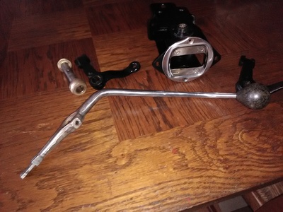

reste à commander les ressorts et bague ainsi qu'un coup de vernis sur le levier et ce sera reparti pour 70 ans :D
