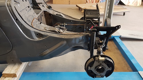

Bonsoir
j'ai trouvé chez 123 roulement un roulement 50x90x40 + une bague 45x50x35 qui réduit le diamètre intérieur pour 64 €. Seulement je viens juste de le monter sur le moyeu et la voiture ne vas pas rouler avant plusieurs mois. Ce roulement équipe normalement des compresseurs de clim de tracteur
Cordialement
20200617_183505.jpg [ 84.26 Kio | Vu 3829 fois ]
Luc
