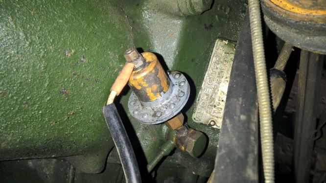

Bonjour a tous,
Quelqu'un serait-il me dire a quoi sert ce ???
Le problème que j'ai, c'est que ça fuit pas mal .(l'huile)
J'ai essayer de suivre le fil qui remonte dans le tablier mais il se noie dans le faisceau derrière le tableau de bord.
J'ai pensé a une sonde mais aucun cadran n'est relié.
Commentaire: ???
7c 1.jpg [ 56.63 Kio | Vu 3755 fois ]

sebastien a écrit:
a quoi sert ce
C'est un mano contact de pression d'huile qui allume un témoin (moteur à l'arrêt) situé normalement au milieu du tableau de bord, s'éteint en marche quand tout fonctionne.
S'il fuit, il peut être facilement remplacé par un moderne, chosir un modèle qui s'y adapte bien, pression mini 500 à 750 grammes.
Jean-Louis.

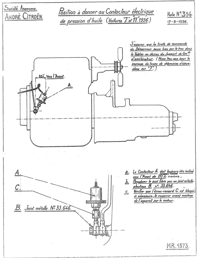

Un petit complément sur la mano-contacteur.
NT n°314.jpg [ 106.27 Kio | Vu 3594 fois ]
 Sujet du message: Re: Sur 7c mais quesque c'est ?
MessagePosté: Jeu 06 Aoû, 2020- 21:40
Messages: 166
Merci beaucoup, effectivement je vois bien ce voyant rouge au milieu du compteur j'aurai jamais pensé que ça avait un rapport :oops:
Ca ne serait pas réparable ?
je suis assez attaché a ces petits détails d'origine.
MessagePosté: Jeu 06 Aoû, 2020- 23:37
Messages: 1239
Je n'en ai jamais réparé mais j'imagine qu'il doit y avoir une membrane à l'intérieur. Après qui tente rien n'a rien, pourquoi pas.
