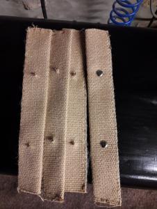

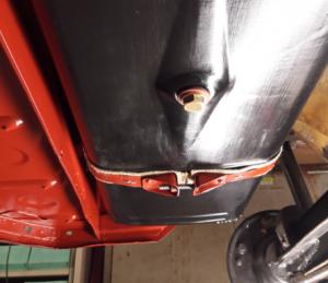

J'ai fait ça avec de la tresse de tapissier de 100 m/m plié sur la largeur et cousu le tout riveté comme d'origine .
imgserver.php 123.jpg [ 14.54 Kio | Vu 5615 fois ]
imgserver.php 345.jpg [ 12.68 Kio | Vu 5638 fois ]
Marc

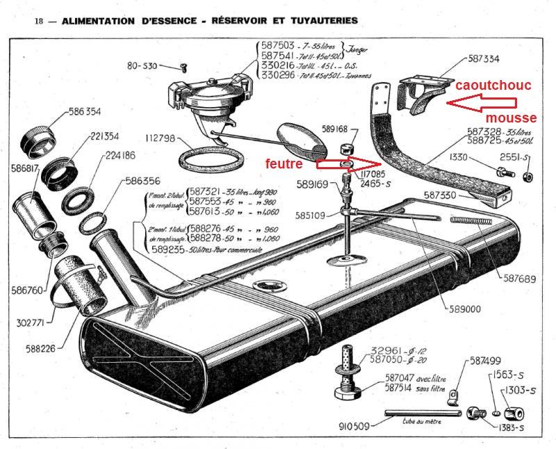

Le calage du réservoir est fait avec du caoutchouc mousse dans les angles supérieurs et les sangles métalliques sont garnies avec du feutre.
C'est très bien comme tu as fait Marc.
Pour le caoutchouc mousse, il y a le comptoir de la carrosserie qui propose beaucoup de produits : https://www.comptoir-carrosserie.fr/
Pour le feutre, il y en a chez Dépanoto : https://www.depanoto-boutique.com/feutr ... c2x2939675
