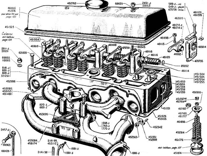

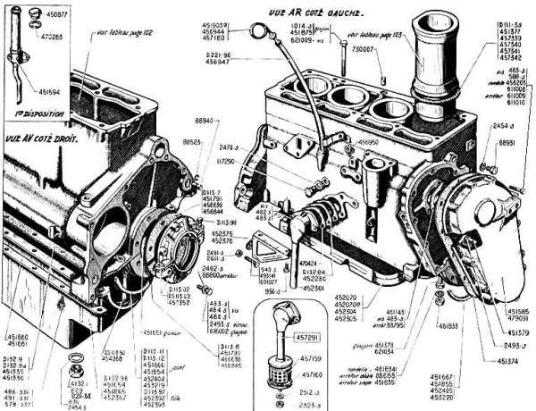

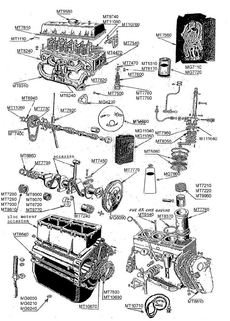

MessagePosté: Lun 15 Avr, 2024- 14:19
Messages: 1193
moteur TA.jpg [ 107.98 Kio | Vu 13346 fois ]
TA.jpg [ 236.38 Kio | Vu 1094 fois ]
TA2.jpg [ 246.59 Kio | Vu 13128 fois ]
