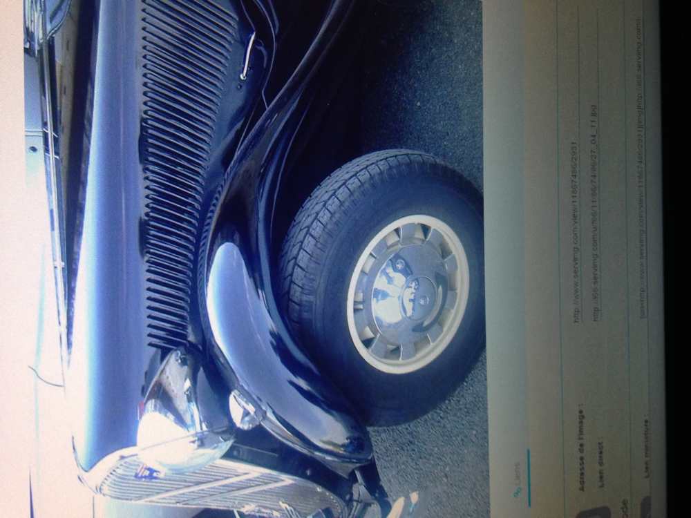

Les fameux pneus. D'ailleurs avec des pneus comme ça, il n' y a plus de chambre à air ?

En 16, tu es obligé de mettre des chambres à air
Mais il y a un gros risque quoiqu'on dise, car le pneu est légèrement plus grand que la jante et ce n'est pas bon pour la sécurité
Perso, bien qu'il y ait pas mal de trac qui roulent en 16, je ferai pas !!!
