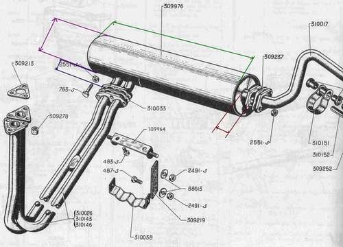

Qui pourrait me renseigner sur les dimensions d'un silencieux de Type suspension Grgoire pour 15 six:
longueur hors tout collerette comprise ::
Longueur du silencieux seul :
Distance du tube entre le silencieux et la collerette ( collerette non comprise)
Si vous aviez les mêmes renseignements pour un silencieux de 15 normale.
Merci d'avance

J'ai un 15H neuf avec tuyau de sortie, je peu te donner des dimensions si cela peu te convenir, mais je ne saisi pas bien celles que tu souhaites. As tu un plan ?

J'ai un 15H neuf avec tuyau de sortie, je peu te donner des dimensions si cela peu te convenir, mais je ne saisi pas bien celles que tu souhaites. Avec ce plan , ça te conviendrais ?

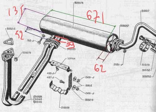

je suis en train de remonter une 15 D avec suspension Grégoire, je relève les cotes demain
A demain
Luc
 Sujet du message: Re: SILENCIEUX 15 SIX GREGOIRE
MessagePosté: Sam 27 Mar, 2021- 11:07
Messages: 102
Longueur 671
Diamètre 135
Longueur bride sortie jusqu'au plan de joint 62
Longueur bride entrée partie supérieure 39
Diamètre des barres 25,30
Luc

Avec schéma
