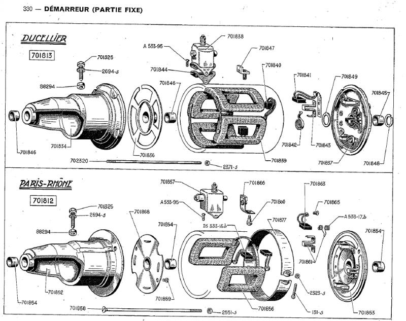

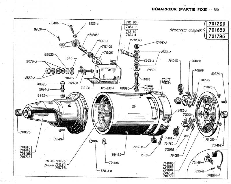

Hormis la commande qui diffère au cours des années, les démarreurs des Tractions "récentes" semblent compatibles.
Démarreur-330.jpg [ 104.86 Kio | Vu 2809 fois ]
Et le Citroën.
Démarreur-329.jpg [ 96.65 Kio | Vu 2757 fois ]
