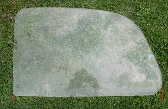

As-tu vérifié la dimension exacte de ta nouvelle vitre ? Elle doit etre de 668 mm exactement hors tout.
Je pense que l'épaisseur de 4 au lieu de 6mm ne joue pas trop...
..C'est une idée comme une autre, l'essentiel est de participer...
Jean-Jacques.

Merci trackjack pour l'info je vais vérifier.
Cela me fait d'ailleurs penser que j'avais conservé la deuxième vitre arrière d'origine en secours ... il faut que je la retrouve déjà et que j'essaye de la monter pour comparer effectivement. C'est d'autant plus vrai que la nouvelle diffère un peu par rapport à celle que j'avais fait retailler à l'époque et que j'utilisais depuis.
Y a t-il quelqu'un qui a déjà installé des vitres en provenance de chez CTA ?
