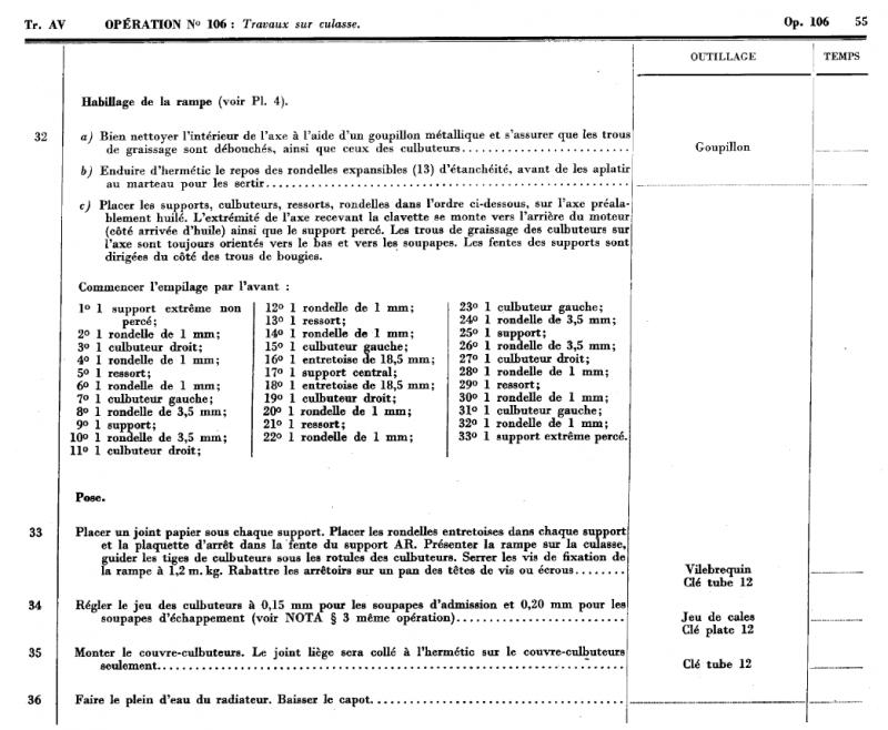

Bonsoir, ce n'est pas normal que l'huile n'arrive pas aux culbuteurs. Dans un 1e temps il faut desserrer la conduite derrière la culasse, si l'huile arrive c'est que l'axe des culbuteurs est soit mal monté soit bouché.
L'huile passe dans la rampe par le support Ar. de l'axe qui est percé. Il n'y a plus de tresse dans l'axe des culbuteurs, depuis les modèles 38 c'est un graissage intermittent.
L'axe est la plupart du temps rempli de dépôts, il faut faire sauter les pastilles et le tringler ou s'il est usé (souvent) le remplacer.
Ne pas oublier de vidanger l'eau du moteur avant de déposer la rampe, 2 taraudages débouchent dans la chambre d'eau de la culasse.

Bonsoir Marco et encore merci de ta réponse
Si l'axe est mal monté : inversion Avt-Ar ou mauvaise rotation obstruant des trous de passage d'huile?
Y-a-t-il un repérage quelconque pour éviter l'erreur?

Messages: 1239
Il faut se référer au Dictionnaire des Réparations, OP-106. Cet ouvrage est indispensable pour mener avec rigueur et précision les opérations mécaniques sur une Traction.
OP-106.jpg [ 91.19 Kio | Vu 11452 fois ]
