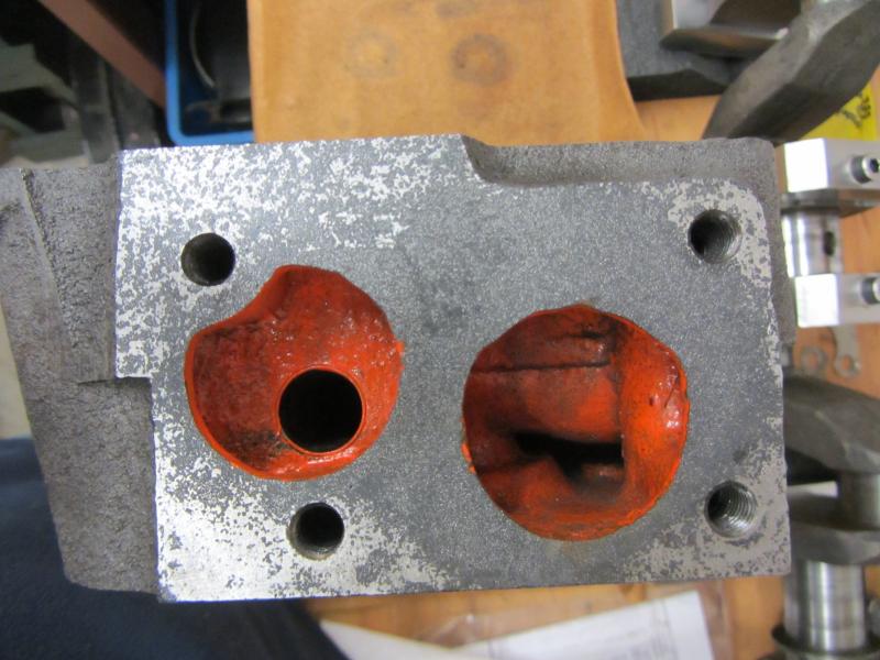

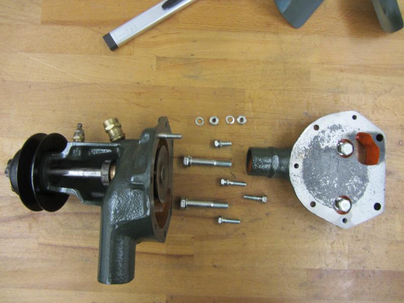

Je pense que si c'est utilisé à bon escient ça permet quand même de récupérer certaines pièces défectueuses.
On ne doit bien sûr pas en faire un usage systématique car les montages d'origine sont très fiables.
Deux exemples ci-dessous de réparation d'un plan de joint fortement corrodé qui aurait nécessité un gros planage causant le désalignement de la pompe à eau.
Une réparation au Loctite 3471 Hysol.

La gamme Loctite est étendue. Je parlais du frein filet pour empêcher un desserrage, pas un comblement de matière. 8)

Après la gamme Loctite permet certainement de résoudre certains problèmes comme le souligne Marco, perso ce n'est pas la première idée qui me vient,
si la pièce est trop endommagée j'essaie d'en trouver une meilleure.
