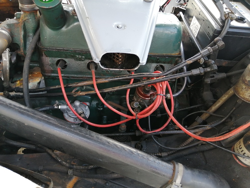

bonjour,
ne connaissant pas assez la traction , je voulait savoir si c'était normale que les commandes soit tordu comme ça et peut on les touvé en neuf ou d'occasion?

pas normal autant que la jauge d huile. on dirait qu elle a ete tordue parcequ elle doit interferer avec le filtre a air

celle du bas ca peut allé mais l'autre du haut elle est bien trop grande
mais tu peux la détordre et revisser la rotule
sinon ca ce trouve facilement

La barre du haut est évidemment tordue : ou un choc ou tout simplement un énième exemple du "on ne va pas s'emm....er" (ou méthode marteau-burin).
Méconnaissance / problème de réglage de jeu de fourchette, etc. Pièce à redresser ou changer.

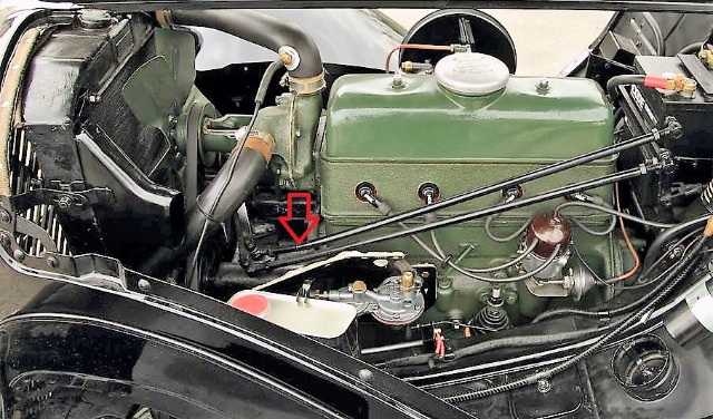

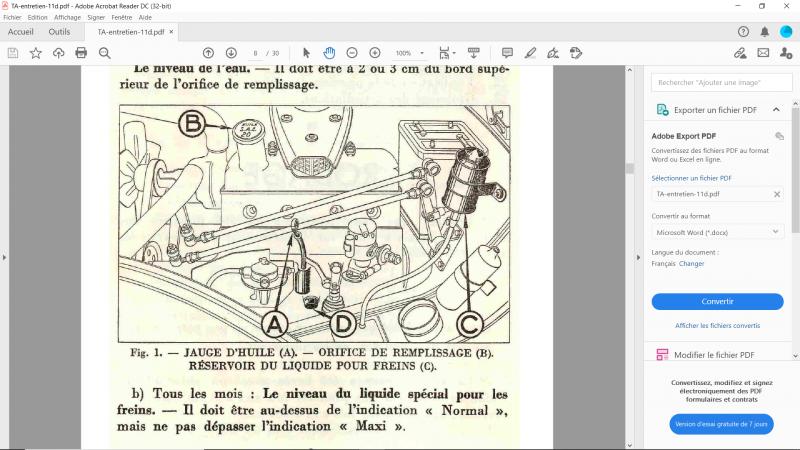

Normalement l'agencement des barres de commande de vitesses devrait être celui-là et la jauge placée comme sur le document sur un 11D.
Il y a une variante avec la position de la vis de fixation de la jauge, mais le principe est là.
Il me semble que la biellette verticale qui actionne la barre supérieure est bien longue, comme si elle avait été modifiée, donc la barre tapait dans le filtre à air et il a fallut la plier, pourquoi, mystère.

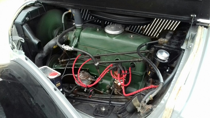

D’après ce que j’ai déjà vu il y aurait deux modèles de tiges de commande supérieur ?
Un courbé et un autre pas courbé !? Le mien est le modèle courbé sur ma 11BN 55

Si, le filtre à air est conforme au moteur 11D.
Comme sur l'extrait de la notice d'entretien 11D que j'ai posté plus haut.
