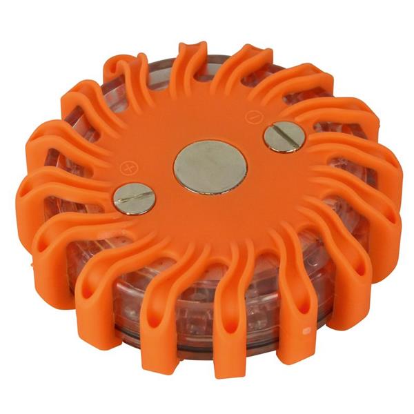

J'ai une balise magnétique, simple et efficace ne demandant aucune modification du véhicule. Les fréquences et le mode de clignotement sont réglables, bien visible même en plein jour.
Bien rangée sur la tablette sous la boite à gants, à ce jour elle n'a jamais du être utilisée ;)
Balise.jpg [ 31.06 Kio | Vu 4932 fois ]

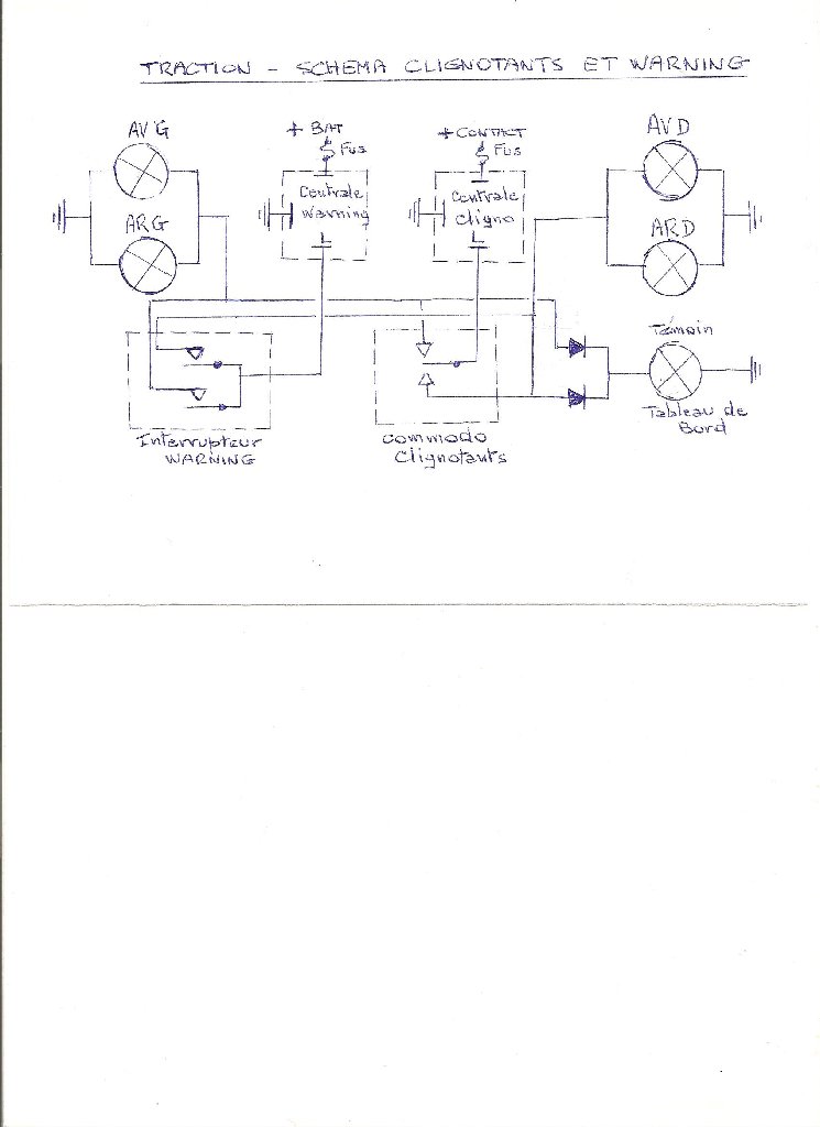

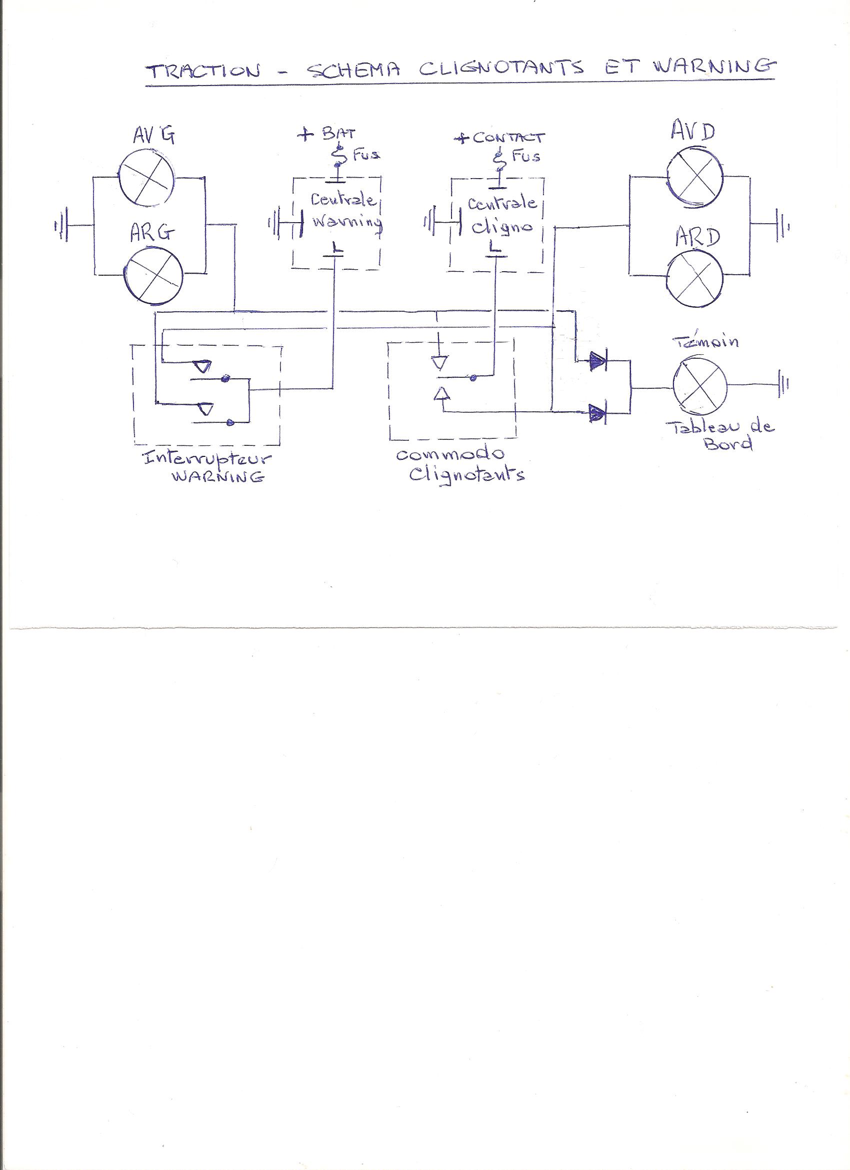

Sur ma traction, j'ai installé une seconde centrale clignotante pour les feux de détresse et réalisé le schéma ci-dessous:
Schéma Cligno-Warning.jpeg [ 180 Kio | Vu 496 fois ]
