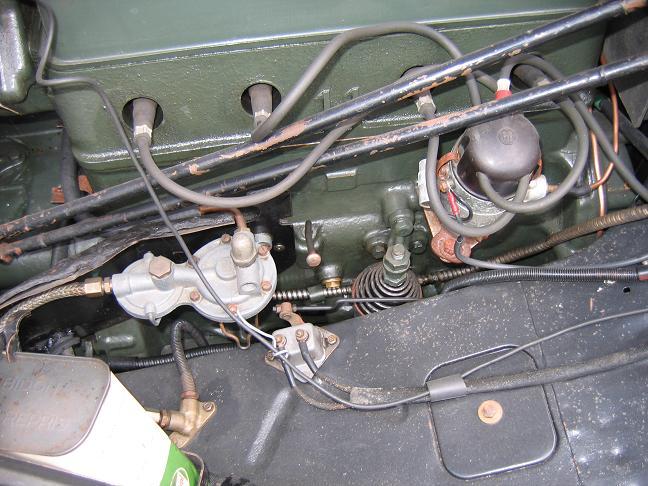

Bonjour à tous, je suis donc toujours occupé à régler (ou plutôt essayer de régler :oops: ) les divers petites choses a droite et a gauche pour qu'elle tourne rond et je me suis aperçu que la durite en cuivre qui sort du collecteur d'admission, (je ne sais plus son nom exact)
a été bouché apparemment volontairement.
Peut-il y avoir des conséquences sur le bon fonctionnement du moteur ou non ?
Merci

Bonsoir, sur un modèle 36, ce tube de cuivre sert à commander les essuie-glace à dépression ainsi que le correcteur d'avance. Il y a probablement eu, comme souvent, une transformation avec une avance manuelle et un moteur d'essuie-glace électrique.
La suppression de cet élément n'affecte que peu le fonctionnement du moteur pour autant qu'il soit équipé d'un allumeur réglé en conséquence.
Ci-dessous deux photo du montage 100% d'origine sur une 11BL de 37. (merci à Alain pour les photos)
