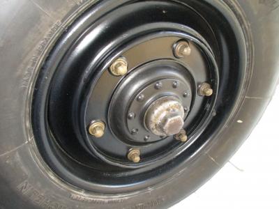

Jean-Louis, peux tu stp me faire une photo du montage du plateau de ton équilibreuse ?
As-tu fait un équilibrage de jante 6 tocs ?
On a essayé avec une vieille équilibreuse manuelle avec plateau automatique à trois tocs genre pour 2CV, le problème c'est que le diamètre maxi d'écartement du plateau ne peut pas atteindre le diamètre important 240 mm des trous de la jante 6 tocs, et 190 mm de diamètre du trou central de la jante.
Je suis allé chez des gens qui font des 4x4 et utilitaires, pas de plateau qui corresponde.
Pareil j'ai demandé à un pro qui fait du poids lourds, aucune équilibreuse ancienne ou récente ne convient, et il a vraiment tout essayé.
La seule solution c'est Pneu Collection qui vient de faire réaliser un plateau spécial pour les jantes en 400 de DS-ID des années 60 à écrou central, et m'a dit que ce serait le prochain plateau ( pour 6 tocs ) qu'il envisage de faire fabriquer, mais quand ?
Le besoin d'équilibrage est réel même sur ces jantes Stop, car au dessus de 80 on sent des vibrations dues au manque d'équilibrage des roues.
Pour les masses d'équilibrage il doit être possible d'utiliser des masses autocollantes à l'intérieur de la jante ( semi-creuse ) comme je le fais pour mes roues à jantes alu Speed de ma 11B.

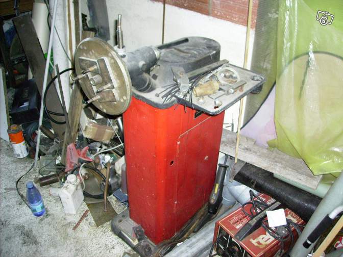

Jean-Louis nous avions essayé sur une équilibreuse identique à celle-là.
Nous disposions d'un plateau dit " automatique " c'est-à-dire que quand on déplace un plot, les autres prennent la même position en même temps, d'où la facilité pour passer d'un modèle de jante à une autre ( avec le même nombre de plots ).
Nous avions positionné 3 plots, puisque nous tentions d'équilibrer une 6 tocs.

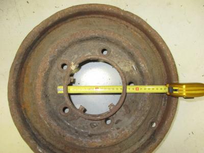

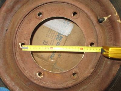

Le problème c'est que ce plateau ne permettait pas d'atteindre le diamètre de presque 240 mm pour la jante 6 tocs en 150x40.
J'ai mesuré une jante Stop 130-140x40 et une autre Stop en 150x40 à 5 tocs, les deux diamètres des perçages sont identiques et mesurent moins de 190 mm, soit une différence de 50 mm par rapport à une jante six tocs.
Pour mes jantes alu Speed cette machine convient très bien en mettant 5 plots sur le plateau.
Existait-il à l'époque un plateau qui acceptait un diamètre plus important des plots, je ne sais pas.
Equilibreuse.jpg [ 52.51 Kio | Vu 9887 fois ]
Jante Stop 130-140x40.jpg [ 17.81 Kio | Vu 9922 fois ]
Jante 150x40 6 tocs.jpg [ 20.14 Kio | Vu 9908 fois ]

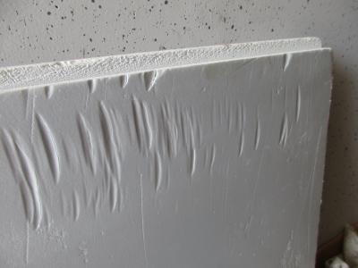

Pour en revenir aux différences des pneus entre jantes Stop et jantes BM.
J'utilise ce morceau de polystyrène comme protection de la portière chauffeur dans mon garage.
Les marques du bas sont celles de ma 11 B en 165x400 pneus X, avec la suspension un peu basse ( 1 cm de moins que ce qu'il faudrait )
Les marques intermédiaires sont dues à la portière de 11A équipée de ses jantes Stop et pneus X 165x400 usure presque aux témoins.
Tout au dessus ( à la limite du panneau ) les marques sont celles de la portière de la 11A avec jantes Stop équipées de pneus Stop Superconfort 150-160x40.
Là on voit bien la différence de hauteurs des trois versions.
Donc Trac en jantes Stop, montage des pneus qui correspondent.
Marques.jpg [ 13.3 Kio | Vu 9868 fois ]

MessagePosté: Jeu 22 Juil, 2021- 21:59
Celle que j'ai est la même, à une différence pret, c'est qu'elle possède un moteur électrique pour le lancement de la roue.
Lorsque je travaillais, nous avions plusieurs équilibreuses, dont une servait plus particulièrement pour les utilitaire léger, elle était un peu moins sensible (suivant le réglage) pour équilibré les roues sur le véhicule. Tout était équilibré à 10 grammes près. C'était plus pour véhicule genre Estafette ou HY, SG 2 . Il m'arrivait de faire des roues de Defendeur (chut en dehors du travail) .
Bien sûr aujourd'hui, les machine sont plus perfectionnées, mais encore faut-il savoir les faire fonctionner.
Le fils qui voilà quelques années travaillait chez un grand manufacturier de pneus Français, il était le seul à réaliser ce genre de travail pour les collectionneurs du coin.
Normalement, chez des professionnel du pneus, ils devraient être en mesure de faire ça aux petits oignons. :lol:
Après en avoir discuté avec lui un montage très simple pourrait être fais pour les adapter sur une équilibreuse moderne. Il a une dizaine de cônes, plus facile à adapter que celles des roues Michelin X.
Je vais voir sur celle que j'ai acheté (une électronique) voilà bien une dizaine d'année, mais jamais mise en service, l'ancienne marche à merveille.
