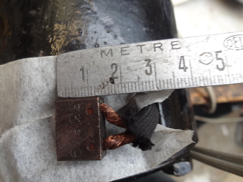

J'ai donc reussi a enlever le demarreur paris-rhone et est-ce que vous auriez la hauteur des balais de demarreur ?
Afin de verifier si je dois les changer .
Commentaire: Hauteur d'un balai 13mm
balai1.jpg [ 239.02 Kio | Vu 3426 fois ]
Merci de votre reponse
Cordialement

H = 14 donc pour moi ils sont encore bons.
https://elecancetres.com/balais-charbon ... rreur.html
Pierre

Et merci pierre pour la reponse effectivement ils sont à 13mm .
