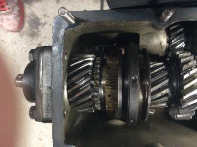

Les ressort du synchro servent à appliquer un couple sur le cône du pignon afin de le freiner lors du passage des vitesses. (synchronisation)
Si la 3e saute, c'est certainement dû à une usure du synchro et de la fourchette 2e - 3e. Il y a aussi le jeu axial du pignon de 3e qui est certainement trop important.
Le déplacement libre de l'ensemble du synchroniseur ne doit pas dépasser 4.2 mm. La fourchette fait sauf erreur 6 mm d'épaisseur, idem pour la largeur de la gorge du synchro.
J'imagine qu'il s'agit d'une boite à verrouillage dans le couvercle ? Il faut bien entendu que celui-ci soit bien réglé.

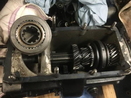

Photo du syncro.
58829B69-ED07-4BA8-9980-28714A982593.jpeg [ 31.26 Kio | Vu 13667 fois ]
7187172C-407C-44D8-9A1E-66E41F3DEA70.jpeg [ 31.26 Kio | Vu 13603 fois ]

j'ai pu trouvé un synchro chez R......c. Merci à Quentin qui a été super et avec qui nous avons pu nous entendre.
Je vais donc changé le synchro et la fourchette.
Quant au reste, merci également à JCPEPS pour ses précisions et son aide... il n'y a plus qu'à remonter.

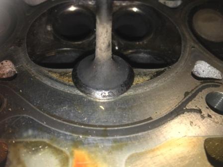

Mais avant j'ai un peu de travail sur la mini de mon fils qui présente des ratés au ralenti à chaud.
Rien sur la valise, mais au démontage les soupapes d'échappement du cylindre incriminé ne sont pas belles. Il semblerait que le moteur 1.4 et 1.6 qui consomme beaucoup d'huile n'aime pas le mélange huile et sans plomb 95. (encrassement-calamine).
IMG_4178.JPG [ 34.91 Kio | Vu 11563 fois ]
IMG_4193.JPG [ 28.34 Kio | Vu 11660 fois ]
