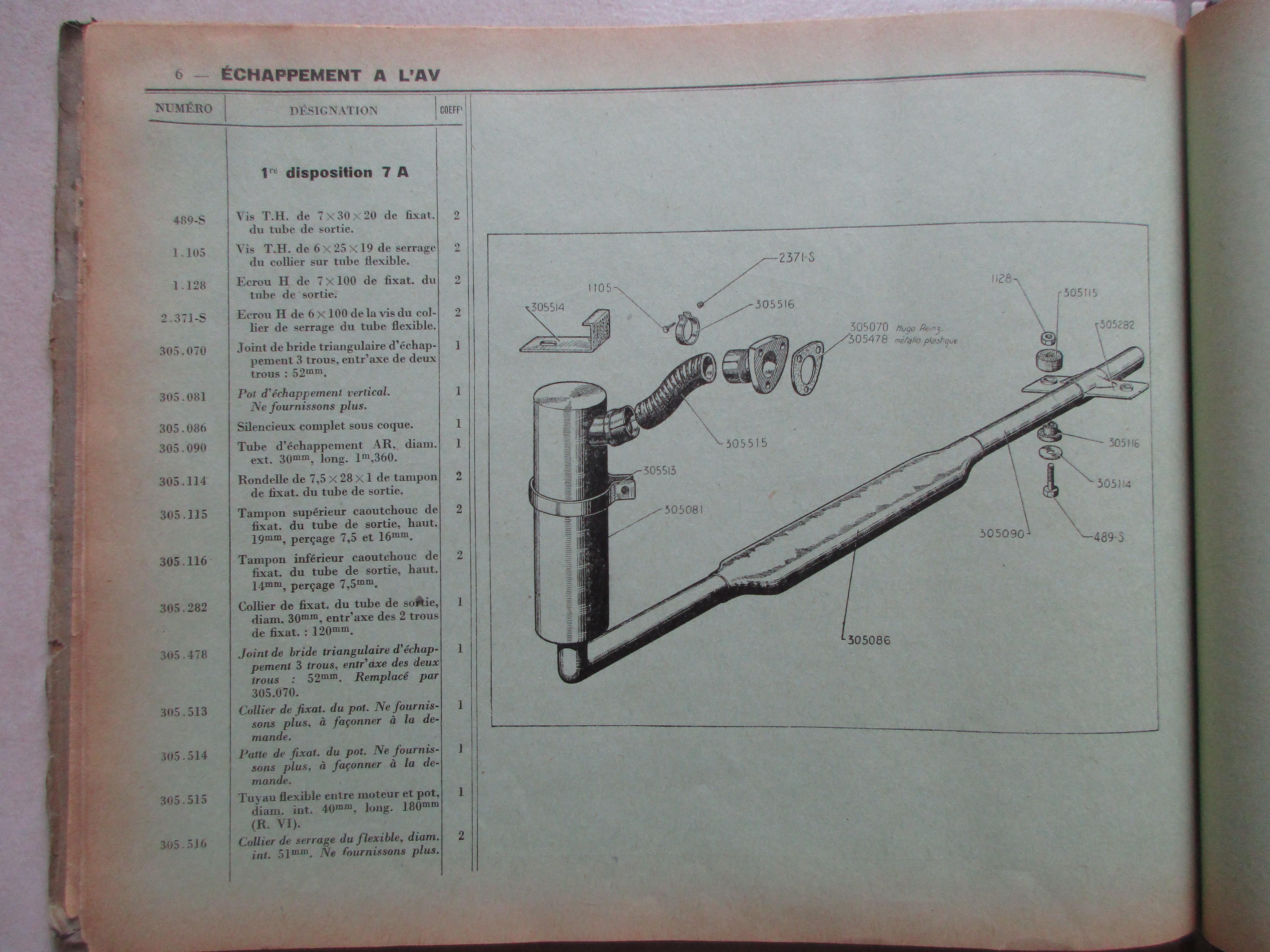

Quelqu'un pourrait-il me donner le diamètre exact du dernier tube d' échappement ? Celui qui part du silencieux au pare-chocs . Il est cassé, et je voudrais le manchonné afin de passer la contre visite. Le véhicule, n' étant pas encore chez moi, prendre la cote me sera difficile.
 Sujet du message: Re: echappement dans le jambonneau
MessagePosté: Lun 12 Fév, 2024- 11:16
Messages: 622
Je pense que tu trouveras la réponse à ta question sur ce document.
Par contre si ton échappement provient d'une refab récente, je ne peux pas te garantir que le diamètre du tube de sortie soit bien celui-là.............
