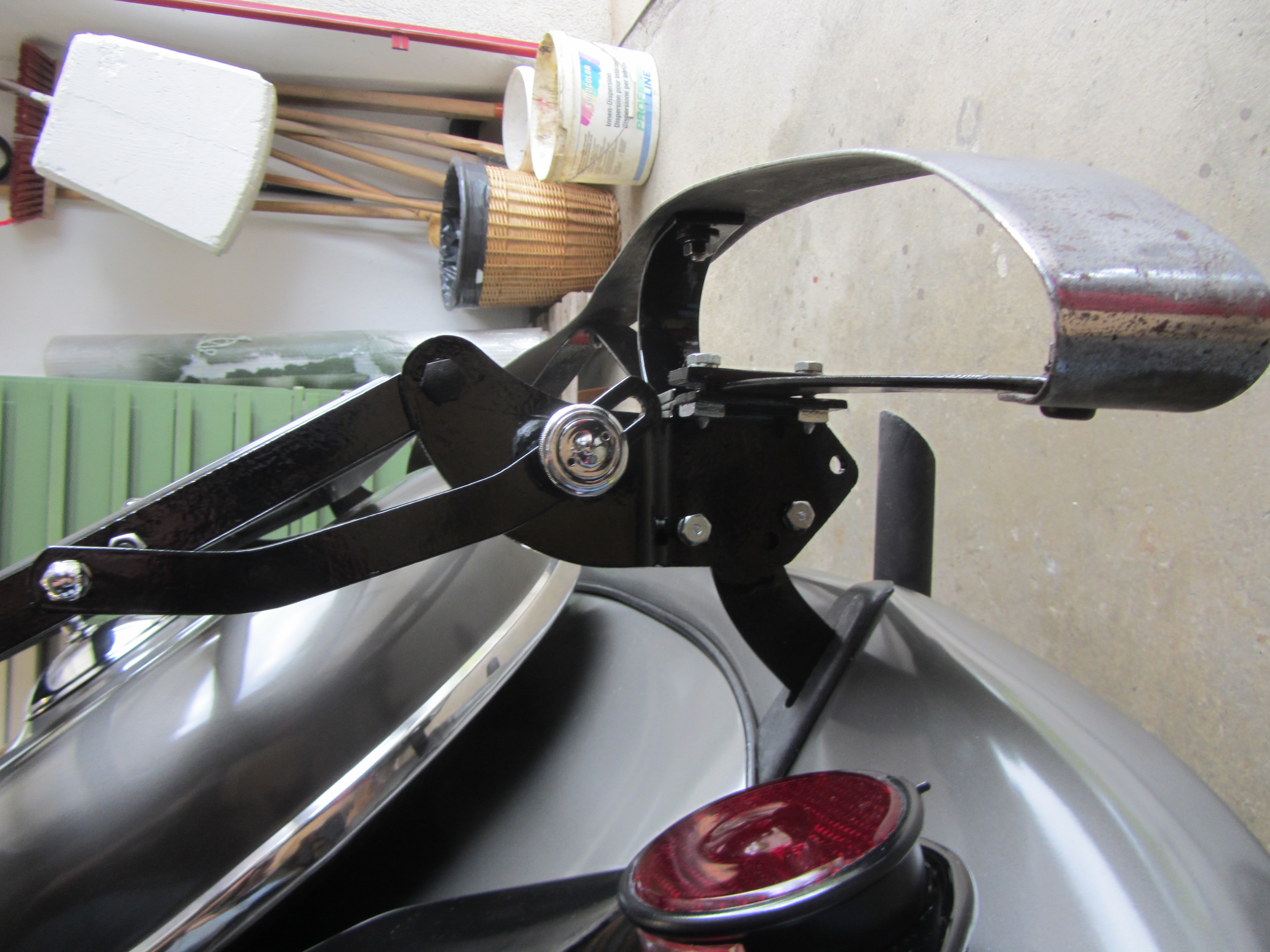

MessagePosté: Jeu 09 Déc, 2021- 21:47
Messages: 1239
Bonsoir Gwenran,
ci-dessous 2 photos des fixations d'un porte-bagages Supless sur ma 11BL.
IMG_2650.JPG [ 2.02 Mio | Vu 424 fois ]
IMG_2652.JPG [ 2.35 Mio | Vu 389 fois ]
