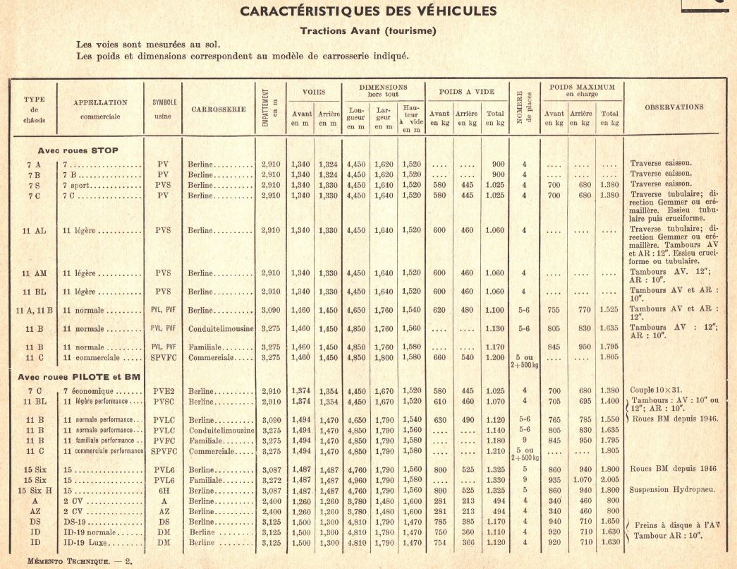

Bonsoir, les dimensions et poids ci-dessous. Extrait du Memento Technique Citroën N° 425
MT-425_3c.JPG [ 209.68 Kio | Vu 386 fois ]

Bonsoir ,
Donc j'avais trouvé le bon poids a vide pour le reste ??
Merci Marco.
