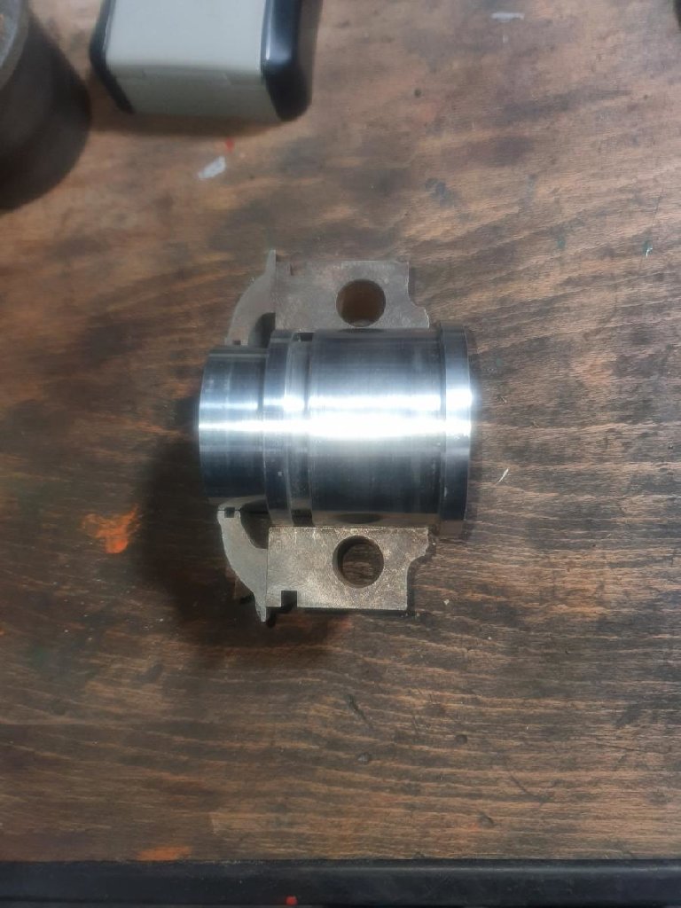

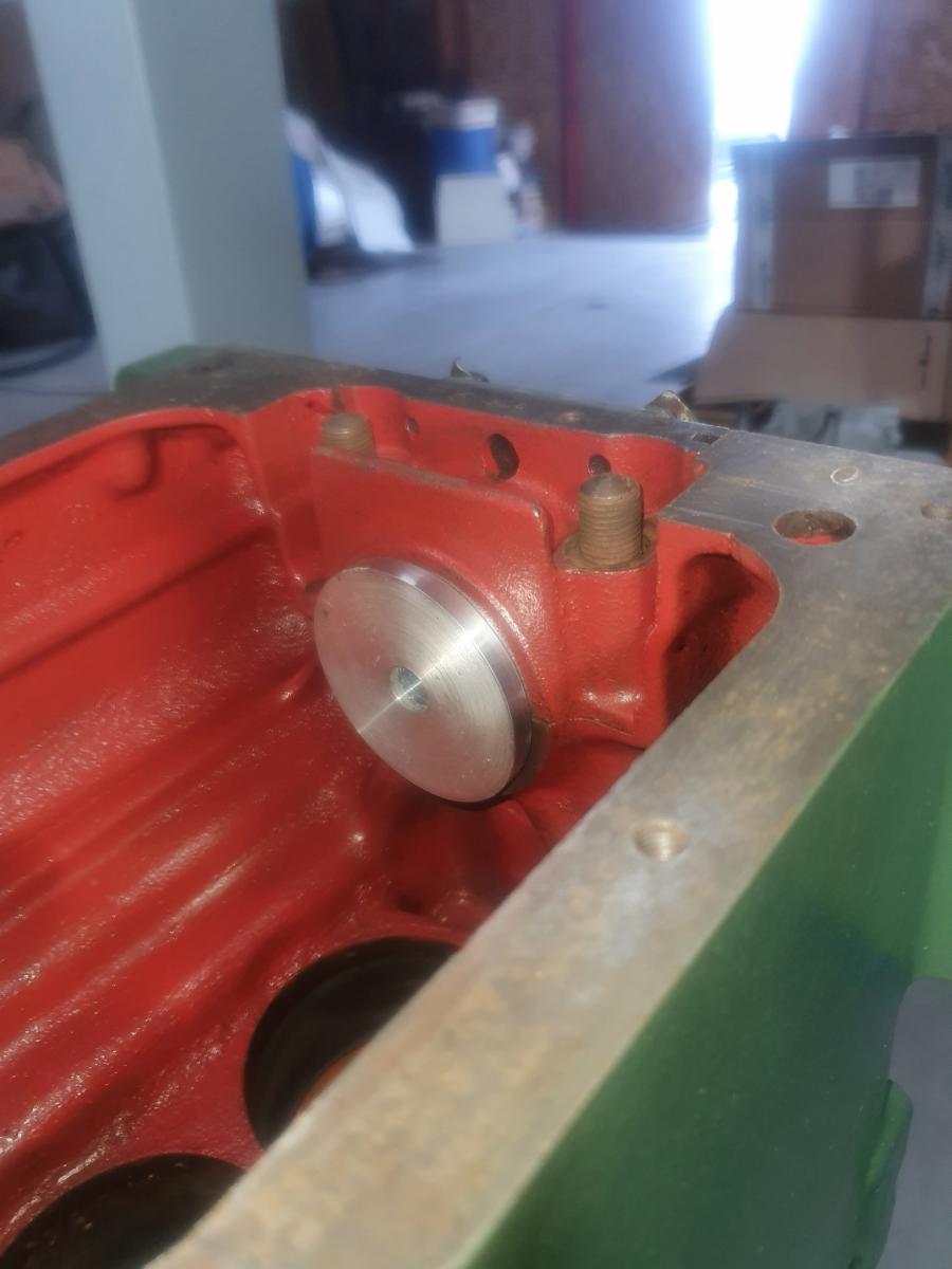

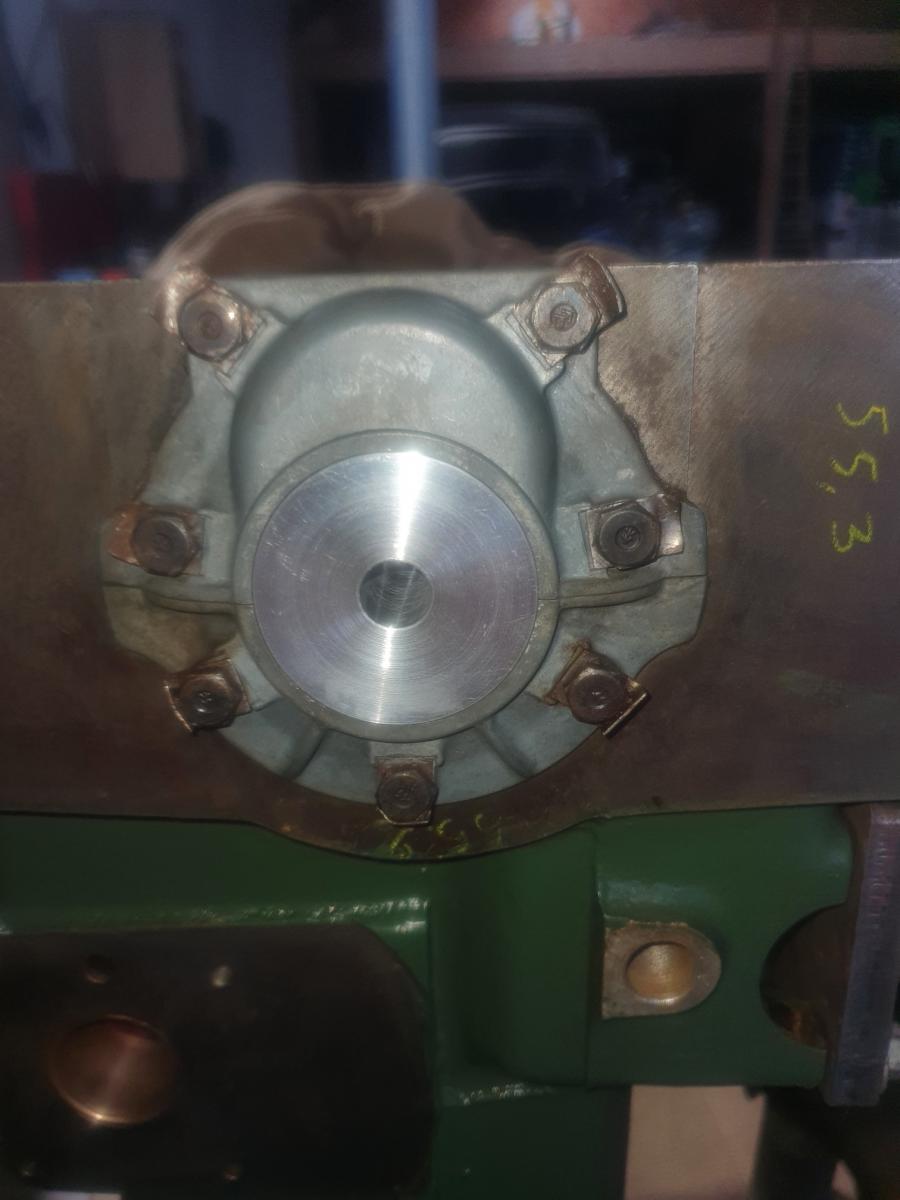

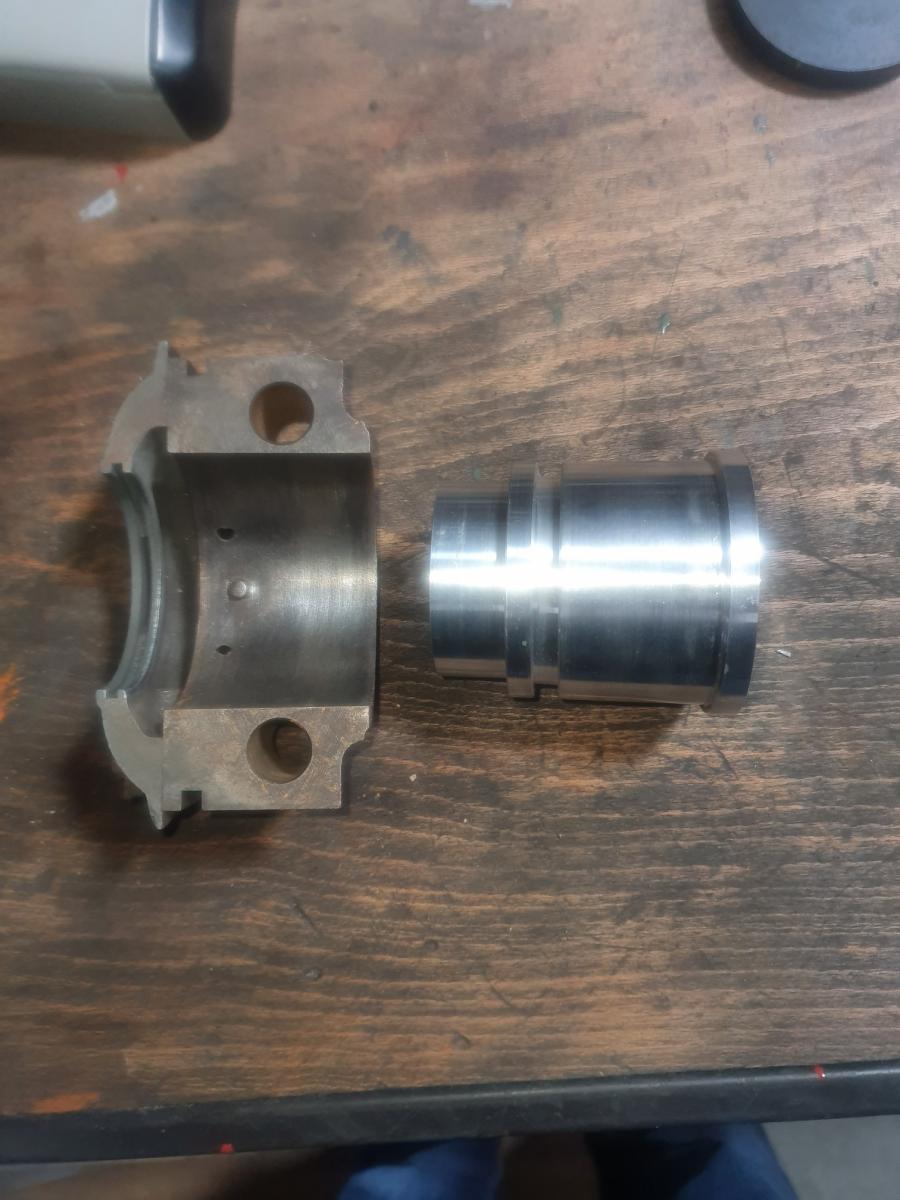

Bonsoir
Finalement j'ai fait un outil tout simple pour centrer les coquilles
Bonnes année 2022
A bientôt
imgserver (6).jpg [ 105.88 Kio | Vu 343 fois ]
imgserver.jpg [ 110.52 Kio | Vu 383 fois ]
imgserver (2).jpg [ 69.13 Kio | Vu 380 fois ]
imgserver (3).jpg [ 69.2 Kio | Vu 355 fois ]
Luc

Comprends pas trop l'intérêt de cet outil si tu as le vilo sous la main,autant le faire direct .

Excellent !
Le centrage ne peut être que parfait, bravo pour vos compétences en mécanique.

très bien cet outil en effet!

Oui, belle réalisation. Au moins tu seras certain de ton (bon) réglage :P

Vous êtes sur que faire le centrage des coquilles d'étanchéité par rapport au bloc et pas par rapport au coussinet de ligne d'arbre soit une bonne méthode ?
Quand on alèse en ligne les trois ( ou quatre pour une 15 six ) coussinets de la ligne complète, comme cela doit être fait d'un point de vue strictement mécanique, il peut y avoir une différence de concentricité au final entre le coussinet et le bloc.
Pour moi le centrage doit être fait après cette opération d'usinage, et donc par rapport au coussinet.

Effectivement ça se défend. Je n'avais pas pensé à ça. Mais la méthode est bonne à mon avis, si ce n'est que le cote à prendre est celle du coussinet et non celle du bloc.

L'usine procédait de cette manière mais les coquilles d'étanchéité étaient alésées en place.
En réparation si l'on doit repasser le barber dans la ligne d'arbre, ce qui est fréquent sur les 6 cyl, la concentricité de l'ensemble ne sera pas modifiée.

Je pensais au début le faire avec les coussinets j'ai pris le palier pour que l'outil puisse servir à d'autres.
Sinon pour Phoz182 sur le bloc perfo ce n'est pas le même diamètre de palier ni le même diamètre de la partie étanchéité
