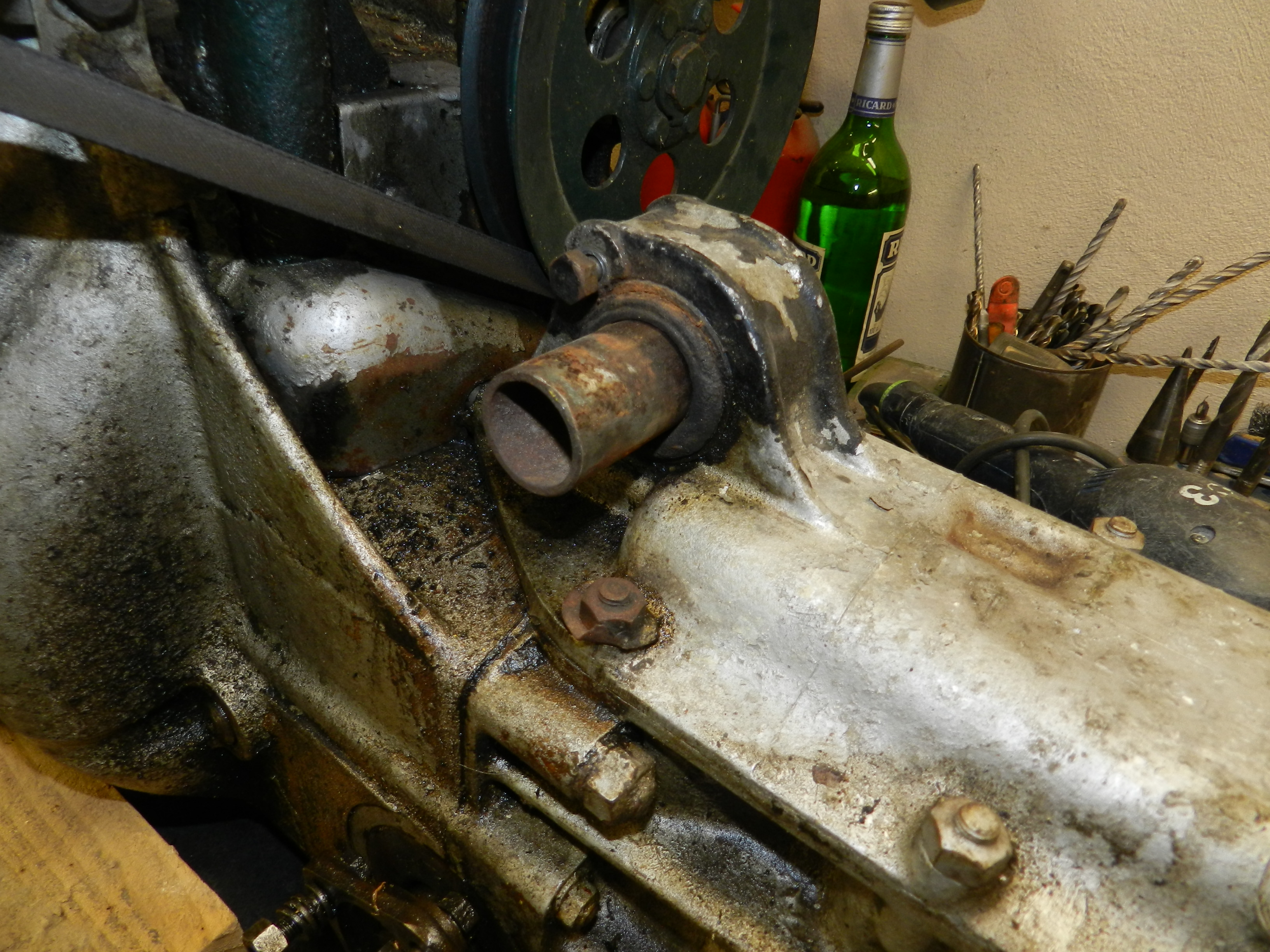

Suite aux premiers tours de roues de ma 7 C, lorsqu'on accélère lentement, on entend pas de bruit. Par contre, si on accélère plus fort, on entend un claquement ( d'un coté, à vérifier ) et à la décélération, on entend également un claquement !
Quelqu'un peut t'il me dire ce que c'est ? Du jeu dans le cardan ? ou bien autre chose ?

bien maigres infos, impossible de diagnostiquer quoique ce soit :(

La tubulure d’échappement est bien fixée ?

Il y a une barre qui part du bas de la tubulure (en dessous de la voiture) et qui est fixée à l’autre bout au niveau d’une équerre support boîte-moteur (ext gauche)

Sur ma 7, j'avais peut être le même bruit, support de boite Hs.Le caoutchouc glissé de droite a gauche
