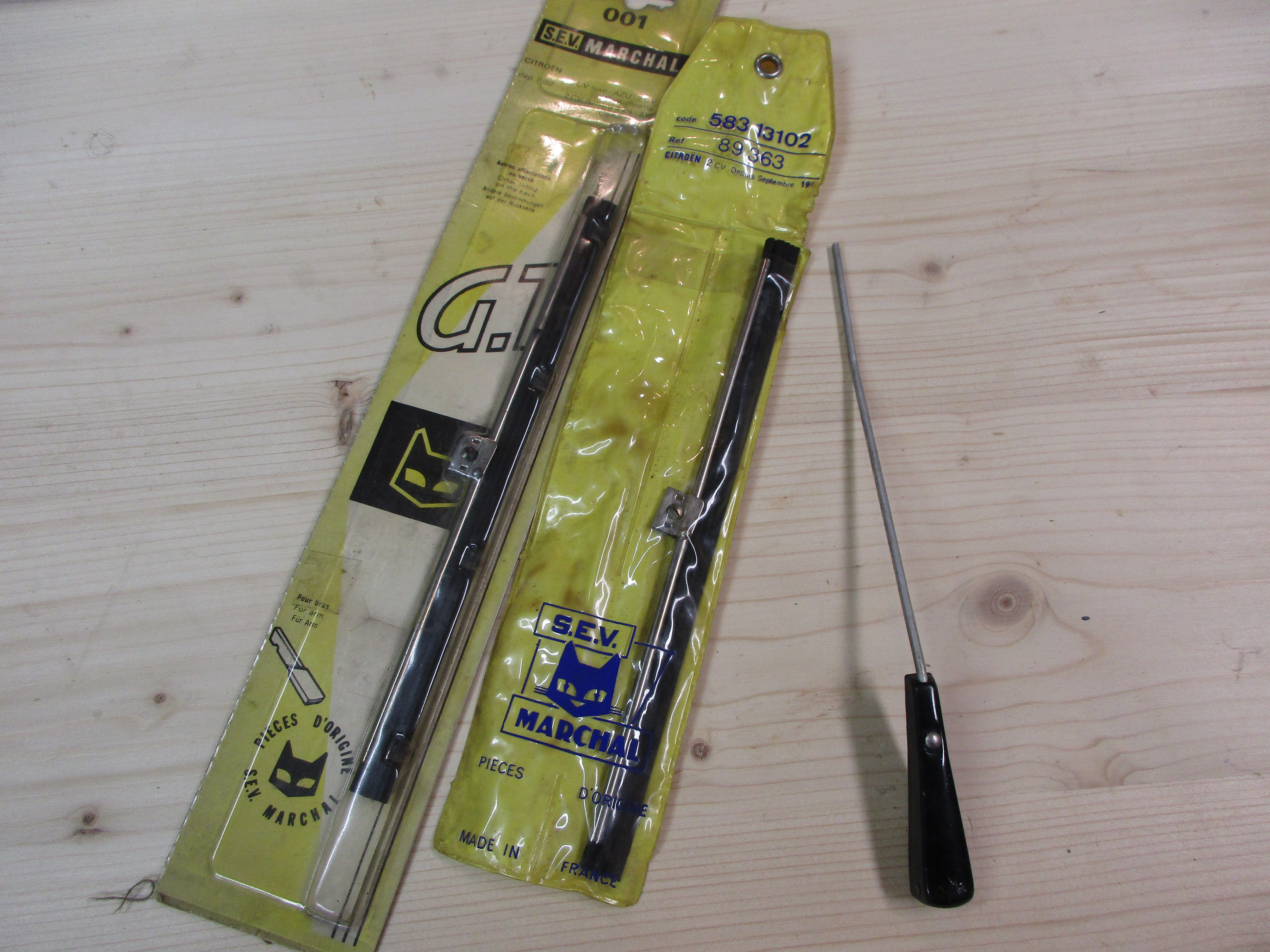

Ils font 24 cm. ils passent sur l'encadrement (pas montant je me suis mal exprimé) seulement en bas et au bord de l'encadrement du haut.
 Sujet du message: Re: Essuis glace sur 11B
MessagePosté: Jeu 05 Mai, 2022- 21:48
Messages: 1024
Longueur d'origine: 210 mm
Voir aussi: https://rouler-en-traction-avant.blog4e ... s-la-pluie

Une photo d'époque qui donne la bonne disposition pour les essuie-glaces des après 52.
Certains balais de 2CV en 210 mm sont identiques à ceux des TA.
