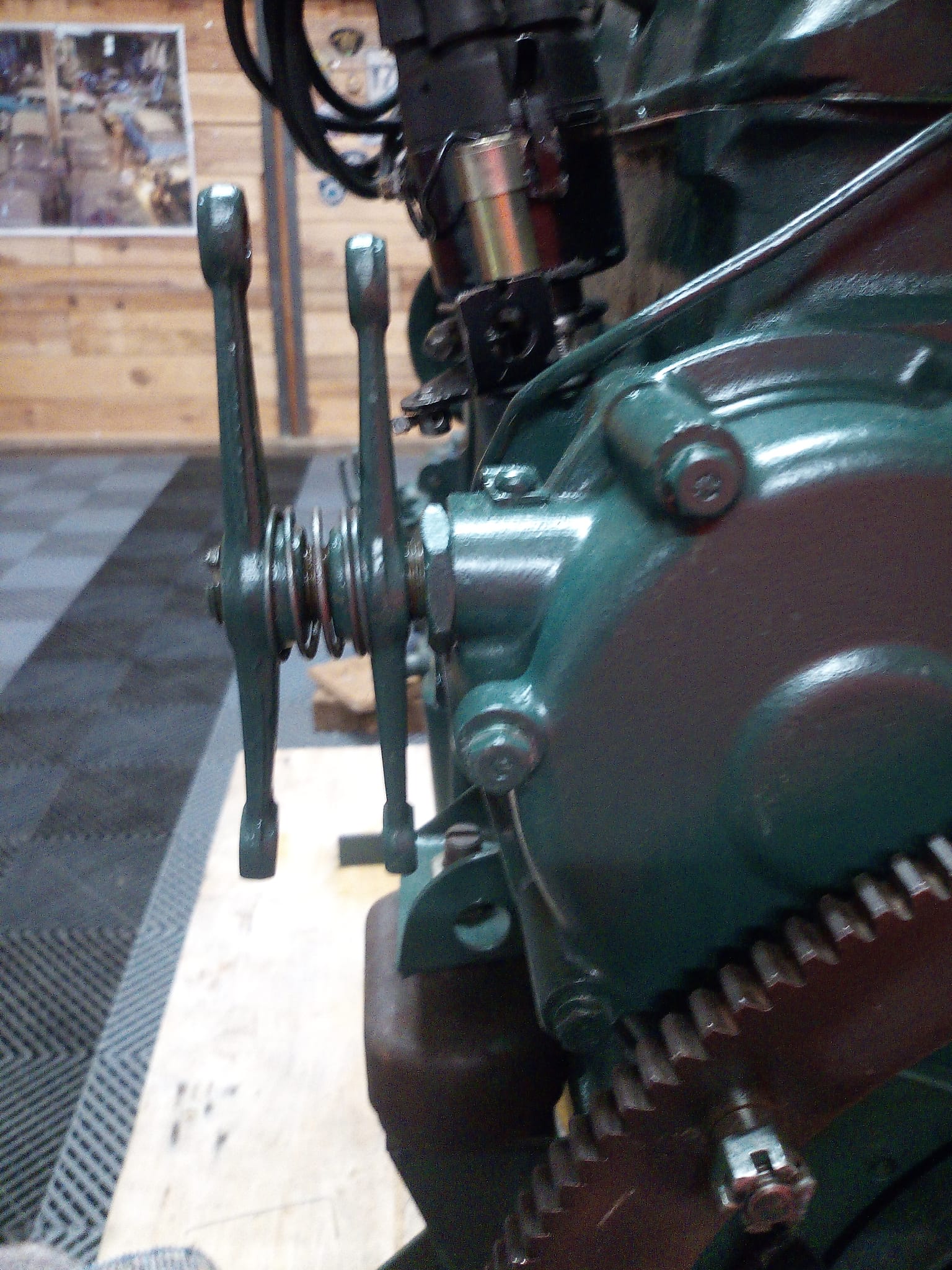

Bonsoir

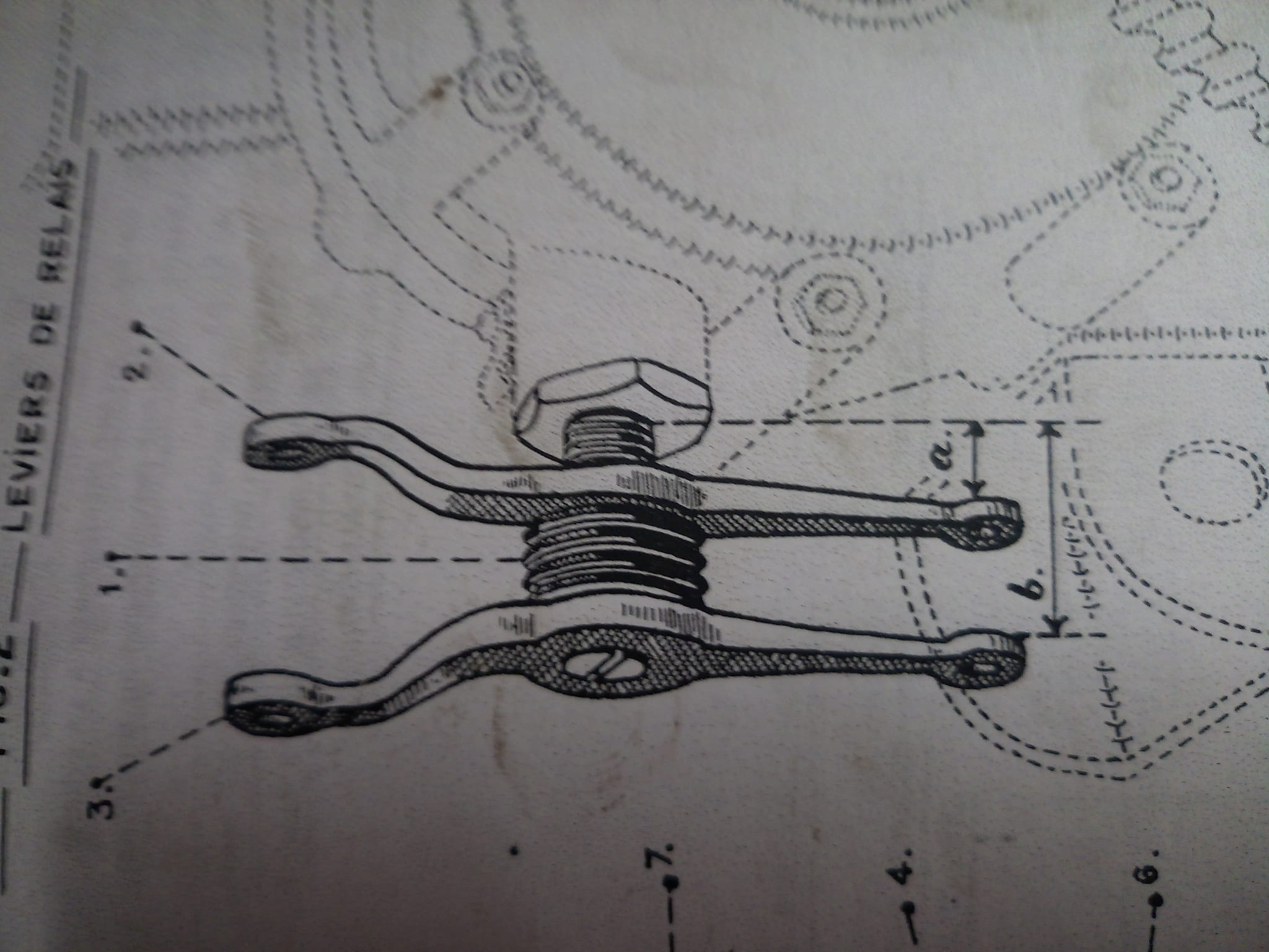

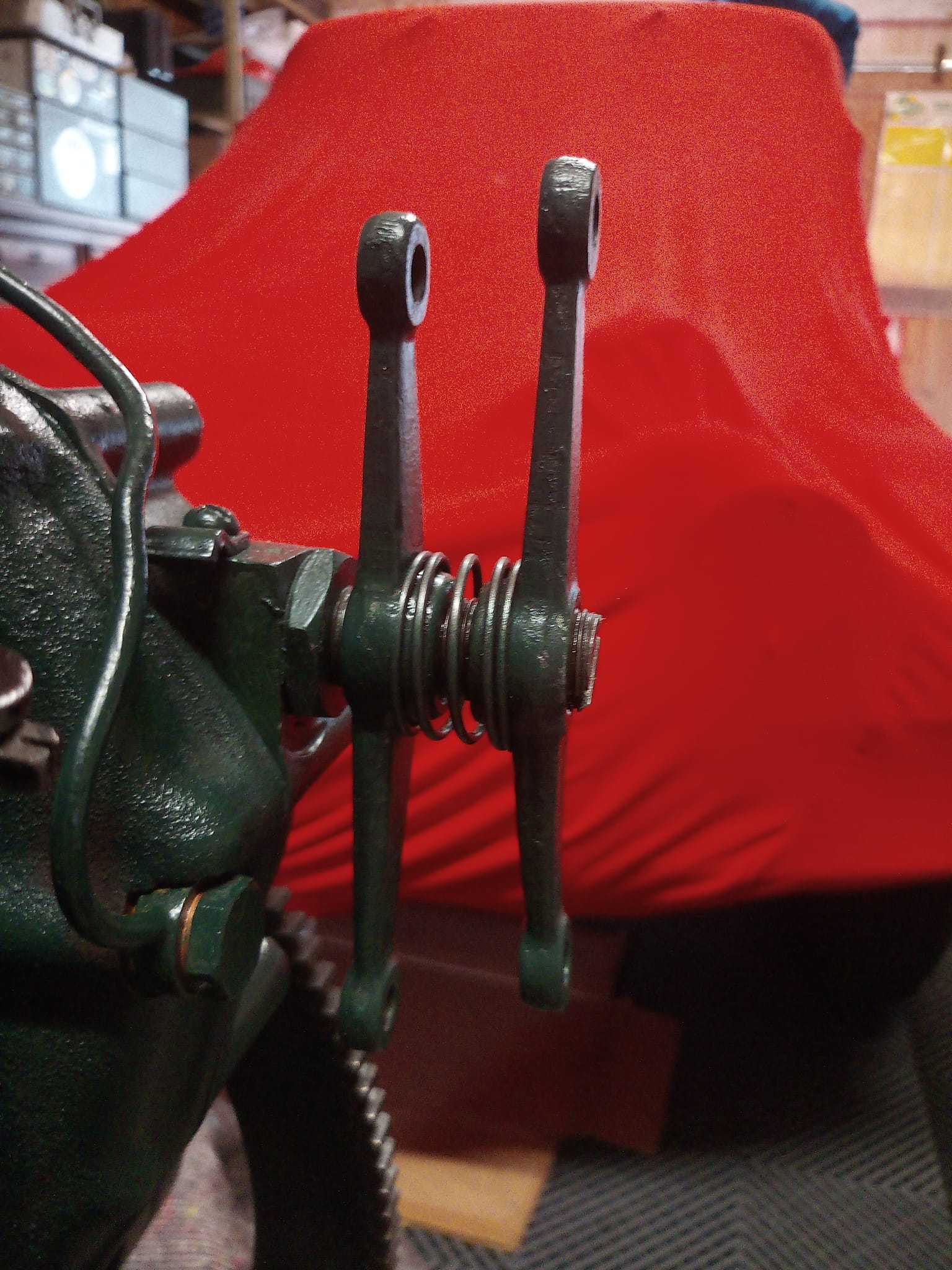

je suis en train de regarder pour la position des leviers de relais avant de mettre le moteur sur la voiture
j'ai regardé sur le manuel de réparation et je viens de voir que je n'ai pas les mêmes !
Quelqu'un peut me dire qu'elle est la bonne position avec photos ?
Merci

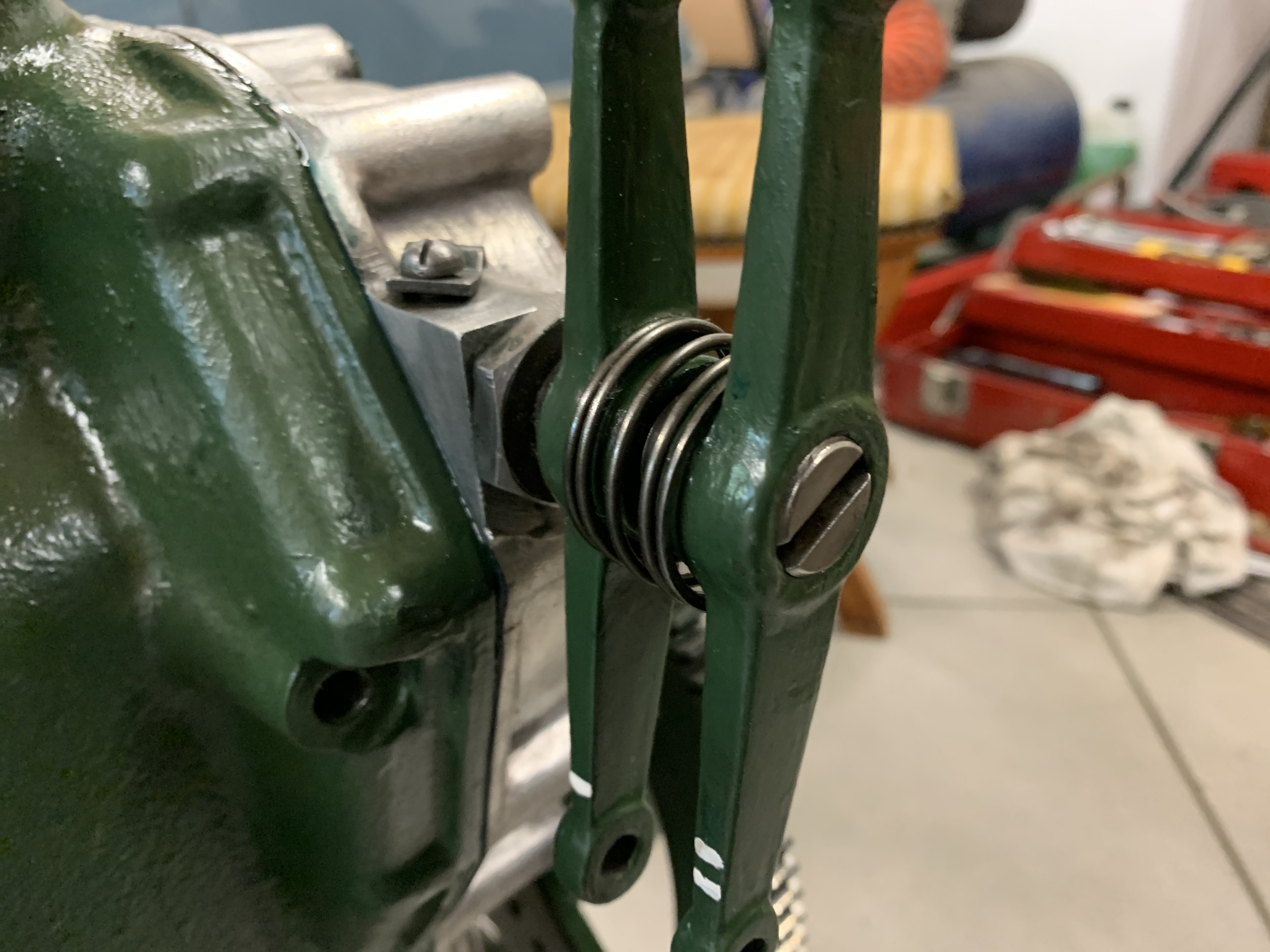

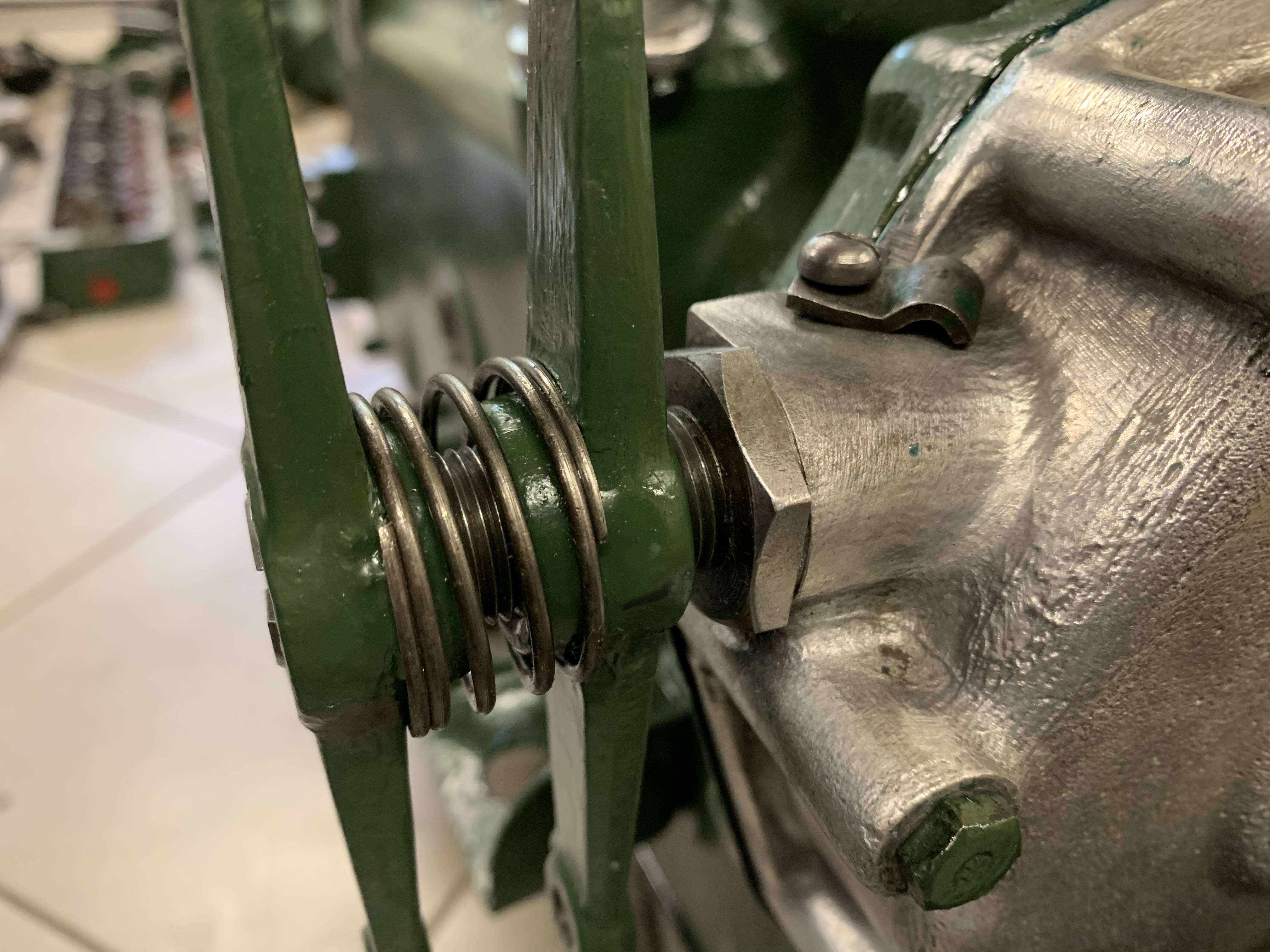

Jean-Michel,
Voir mon sujet « Restauration mécanique 15:6H »
Jean-Louis Poussard a écrit:
On réalise ensuite le réglage des leviers de tringles de commande de vitesses.
La tige filetée de support des 2 leviers doit dépasser de 49 mm de l’écrou de carter.
Le premier levier de 1ere et marche arrière doit être à 5 mm de l’écrou de carter.
Le deuxième levier de 2e et prise directe doit être à 35 mm de l’écrou de carter.
Ces côtes sont impératives pour un bons passage des vitesses...
17047092-B949-4644-89AF-C376C3D5957D.jpeg [ 2.58 Mio | Vu 347 fois ]
7A66A7FA-D089-4B38-AB52-46D2915849FA.jpeg [ 2.25 Mio | Vu 357 fois ]

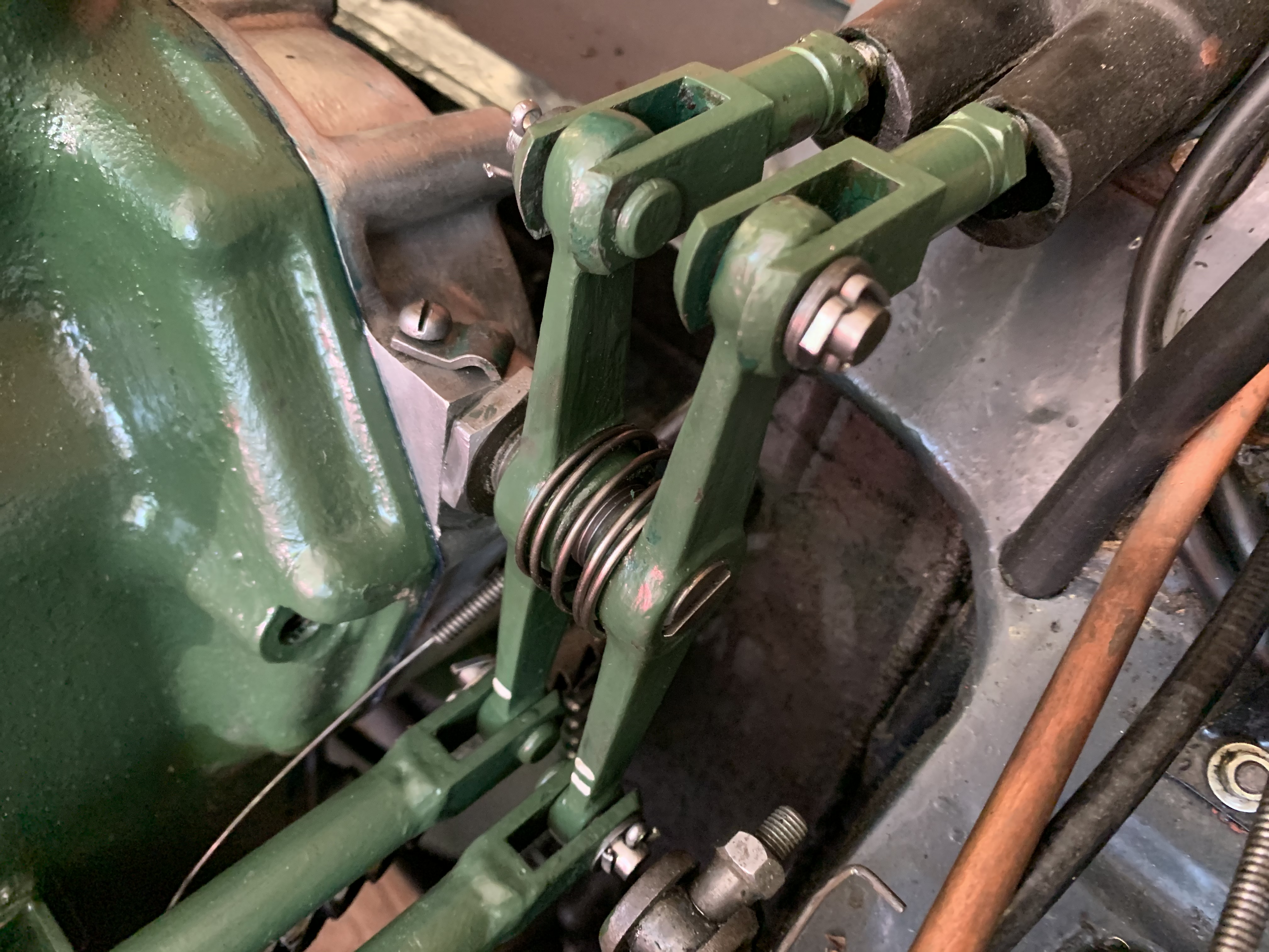

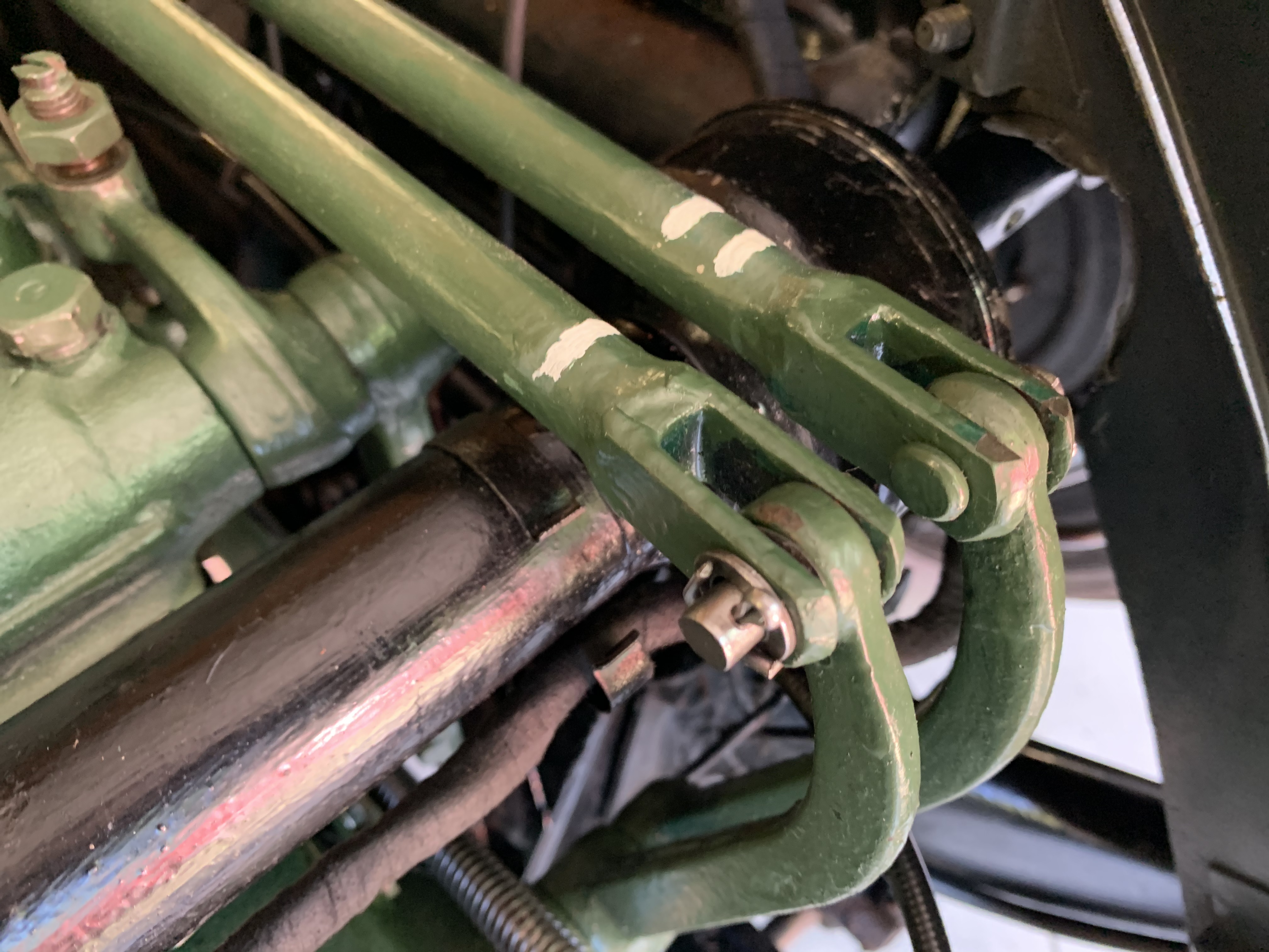

Les leviers de commande une fois le moteur en place…
Remarque que j’avais repéré les 2 leviers à la peinture !

Je te remercie Jean-Louis ça va m'aidé
j'avais fait des repaires aussi sauf quand les pièces sont passé à l'aerogommage, ils sont disparus :(
