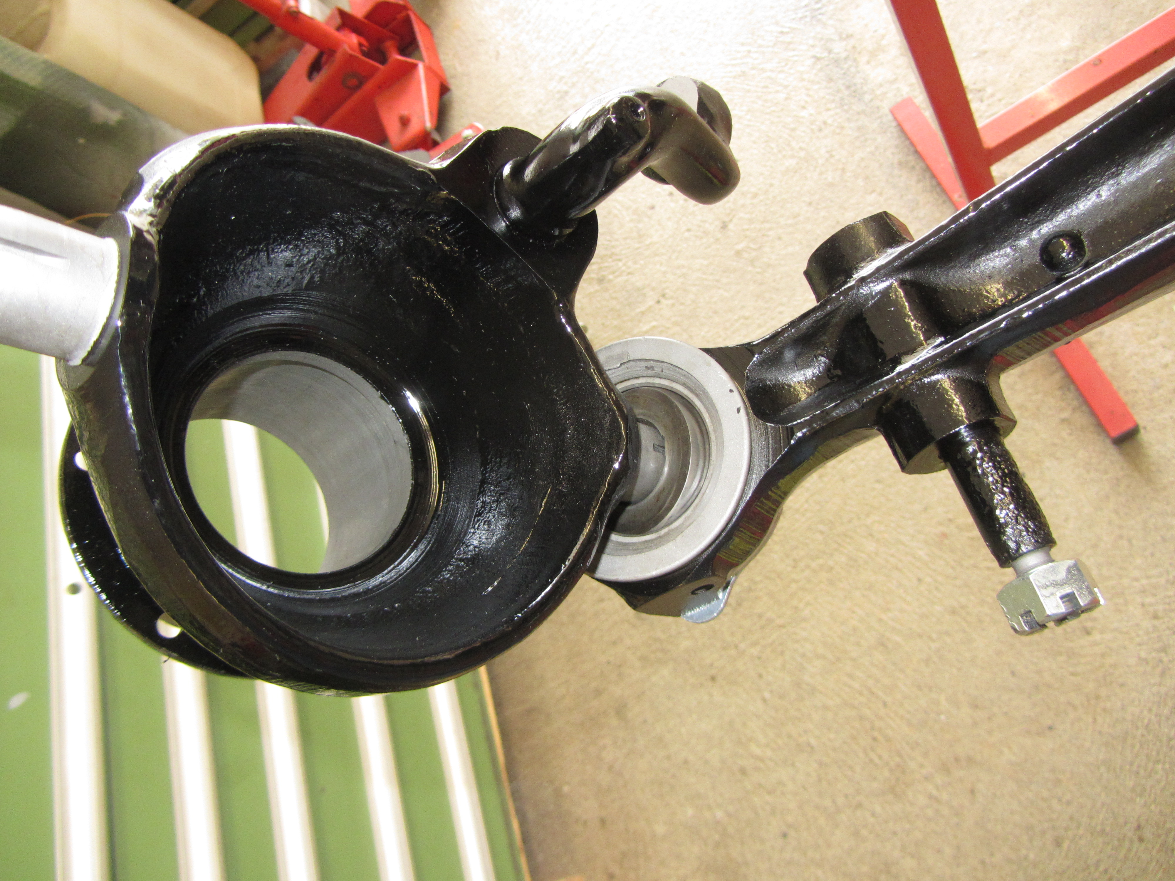

Dois-je mettre ces cales lors du montage d'une rotule NEUVE ?
Merci d'avance.
rotule_inf.PNG [ 370.6 Kio | Vu 4906 fois ]
Traction 11B de 1955
 Sujet du message: Re: Cales rotules supérieures et inférieures
MessagePosté: Dim 10 Juil, 2022- 20:42
Messages: 1239
Normalement pas, les rotules neuves sont livrées réglées. Il faudra bien contrôler leur pivotement sans point dur.
Les rotules d'origine Citroën étaient livrées neuves avec une cale de 0.05 mm, on pouvait la retirer au besoin pour rattraper l'usure.
Je fais toujours un montage "à blanc" pour m'assurer du bon fonctionnement du pivot.
IMG_1782.JPG [ 2.79 Mio | Vu 406 fois ]
