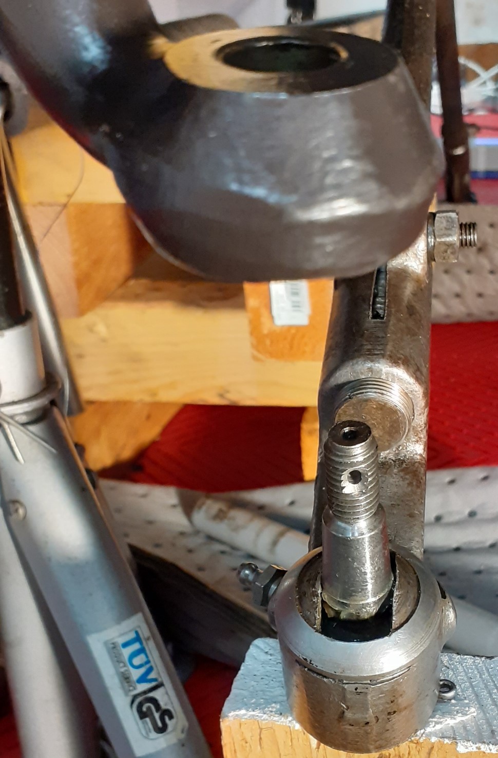

Je suis en train de changer les rotules des leviers d'accouplement.
Hors, si je suis le dictionnaire des réparations et que je serre les écrous de réglages à 8mkg, la rotule ne bouge plus à la main, même en desserrant d'1/8e de tour.
Que dois-je faire ? la rotule doit-elle bouger normalement sans jeu vertical ?
Merci d'avance pour vos conseils.

direction/pivot
20220716_143652.jpg [ 271.94 Kio | Vu 366 fois ]

les rotules sont' elles neuves ?
Sur la photo il ne semble pas qu'elle le soient. Si c'est le cas, il ne faut pas reprendre le jeu sur des rotules ovalisées, ça bloque.
Les rotules neuves bien réglées sont quand même assez dures à manoeuvrer.
1/8 de tour, bien que se soit la donnée du DR, reste très serré. Je fais plutôt un desserrage de 60°.
