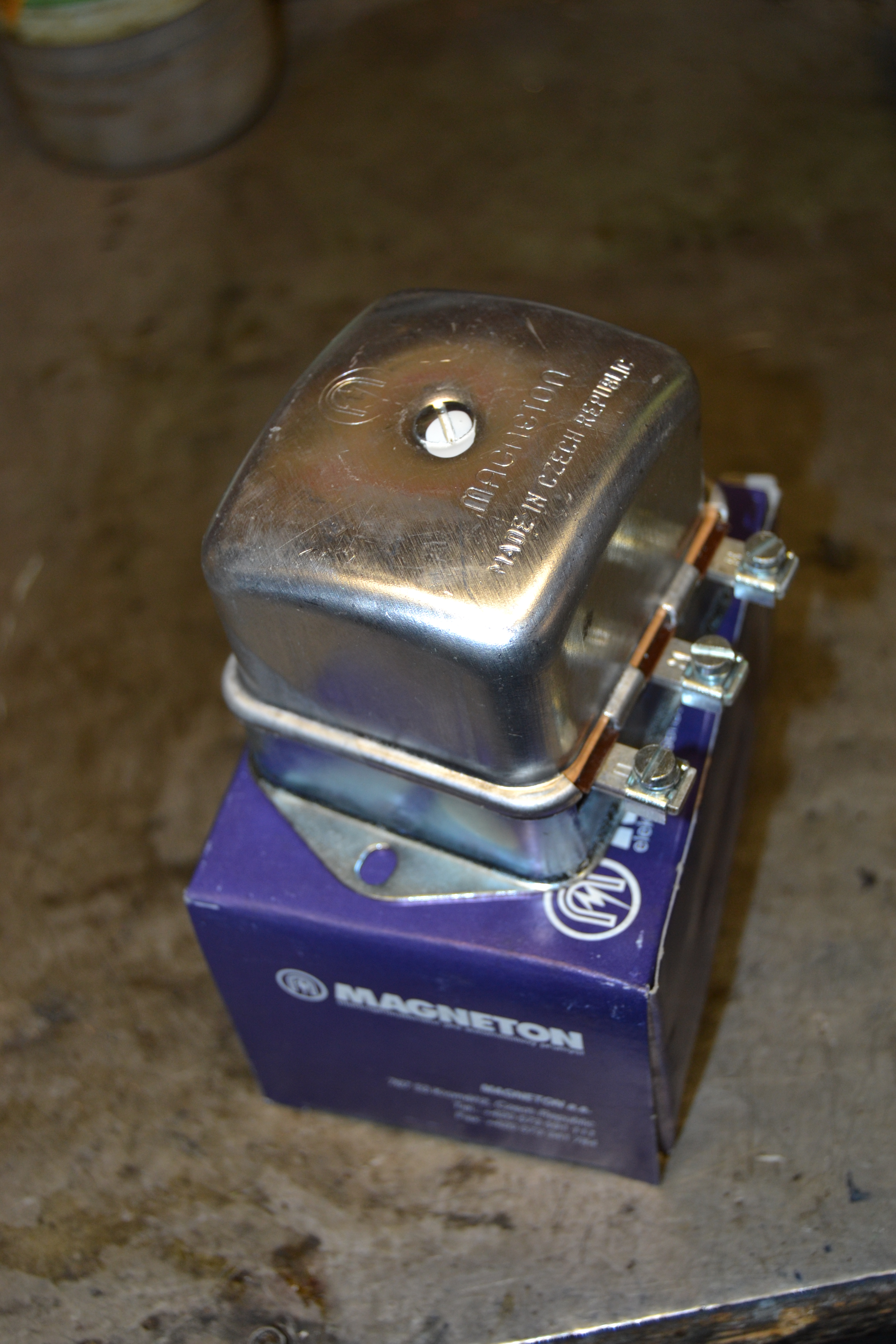

Messages: 667
Elecauto 60 à fait fabriquer dans un pays de l'Est une importante série de régulateurs " classiques " pour dynamo 6V.
carte dn4 - Copie.JPG [ 344.85 Kio | Vu 515 fois ]
DSC_0162.JPG [ 5.22 Mio | Vu 503 fois ]

Électronique on a dit. :(
