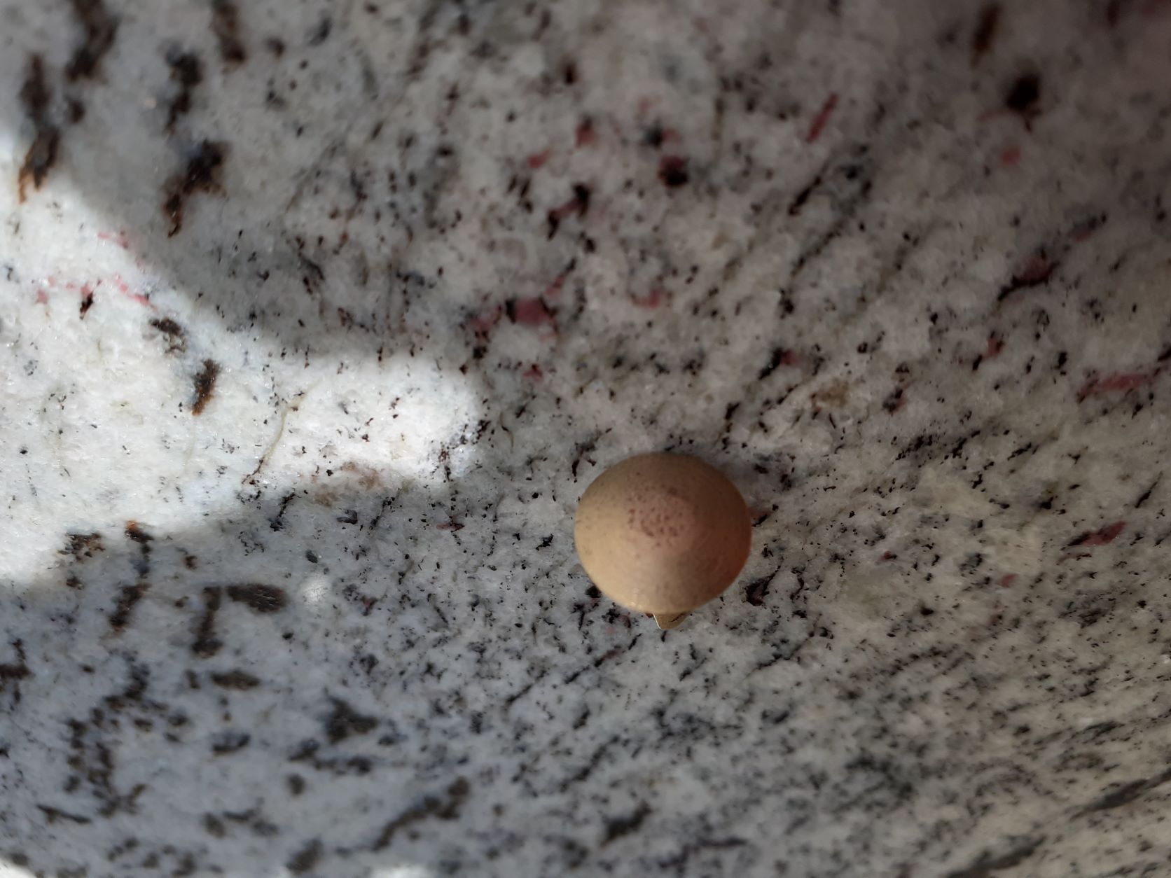

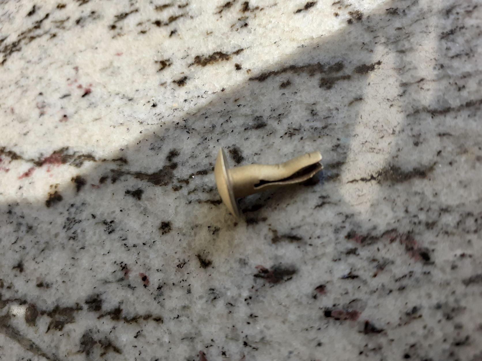

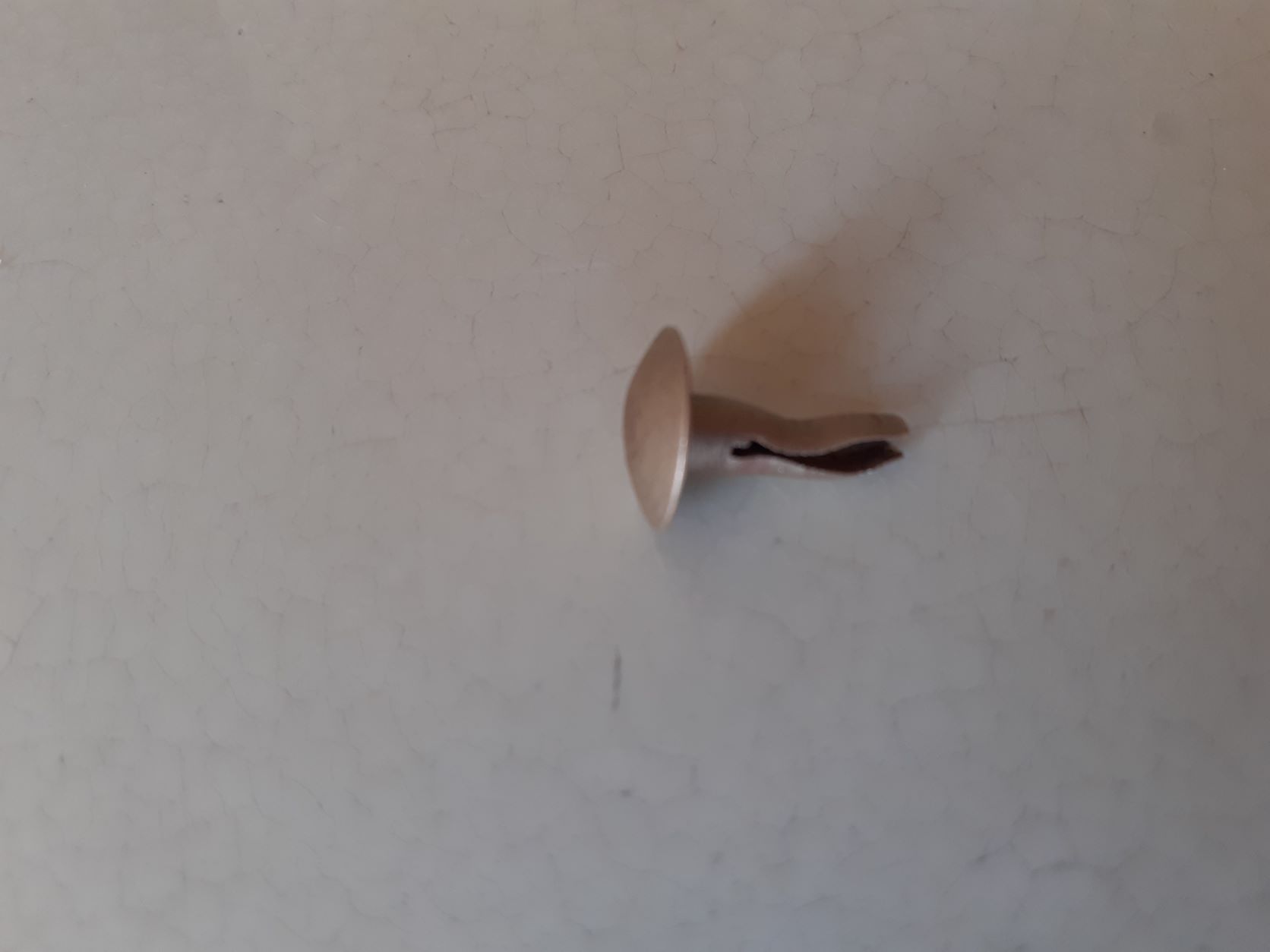

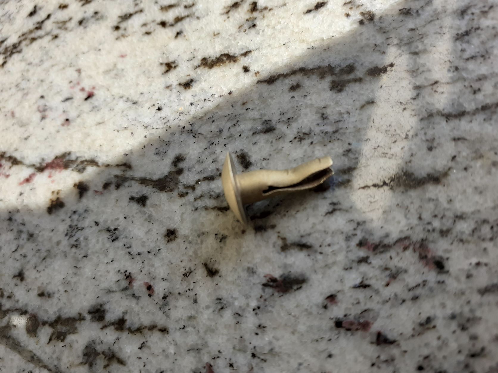

Je voudrai savoir s'il existe des refabrications de fixations de volets de capots comme sur les photos jointes. Ils sont en alliage type bronze, l'axe mesure 5 mm de diamètre et 15 mm de long, ou bien comment doit on les remplacer ?

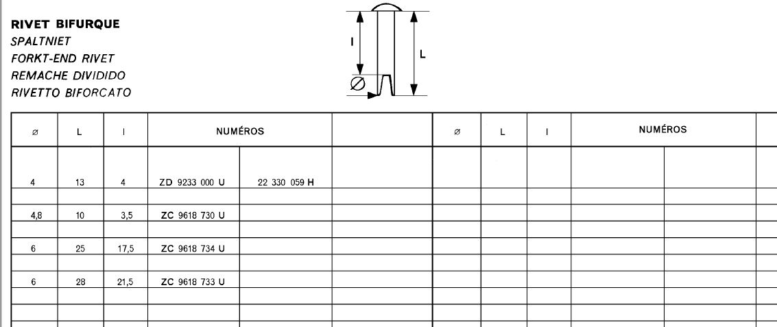

Bonsoir Pierre,
ce sont des rivets bifurqués, on en trouve beaucoup en diam 3.8 mm, en 5 mm ça semble plus compliqué. Faire év. une recherche sur internet.
Ci-dessous la réf. Citroën du Catalogue des Pièces Standard n°645 , si ça peut être utile.
Rivet bifurque.JPG [ 67 Kio | Vu 311 fois ]
