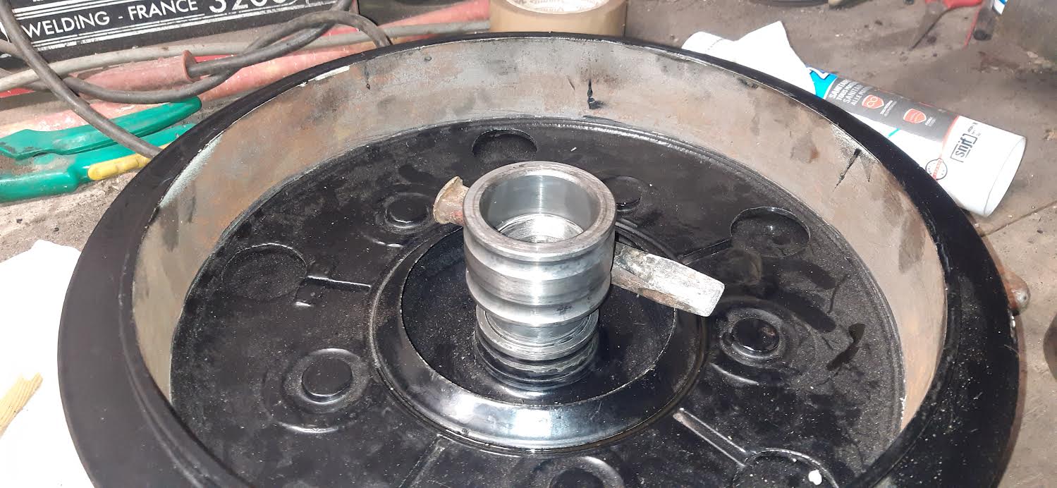

voila un petit reportage de ma réalisation.
Pour ceux que ça intéresserait, je peux voir avec le rectifieur pour faire fabriquer un outil similaire.
Bonne soirée
Commentaire: A gauche, un outil de reglage pour tambour arriere de 15; que j'ai fait rectifier des deux cote pour qu'il rentre dans les deux pieces d'apres.
Au centre, un interieur de roulement avant de 15 (que j'ai sacrifié)
A droite, le deuxième roulement que je vais utiliser comme outil.
En haut,le tambour
1001.jpg [ 117.91 Kio | Vu 309 fois ]

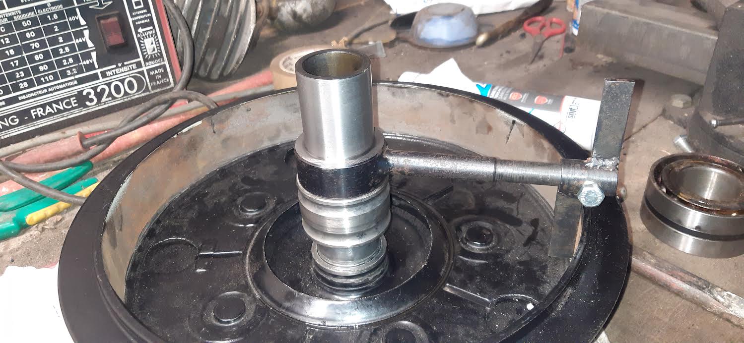

Commentaire: L'ensemble monté
1002.jpg [ 33.42 Kio | Vu 2753 fois ]
Commentaire: La bague dans le tambour
1003.jpg [ 136.66 Kio | Vu 279 fois ]
Commentaire: L'outil monté pour prendre la mesur
1004.jpg [ 129.97 Kio | Vu 288 fois ]
Commentaire: L'outil passé sur le moyeu grâce au roulement
1005.jpg [ 38.54 Kio | Vu 2744 fois ]
Commentaire: L'ensemble est pret pour le réglage des machoires
1006.jpg [ 38.24 Kio | Vu 2717 fois ]
