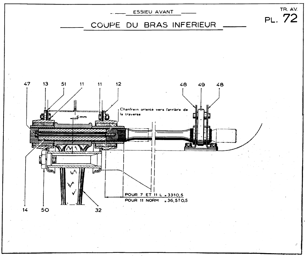

Les outils ci-dessous et quelques vues sur le sujet ici : viewtopic.php?p=68756#p68756
PL-72.PNG [ 84.38 Kio | Vu 301 fois ]
