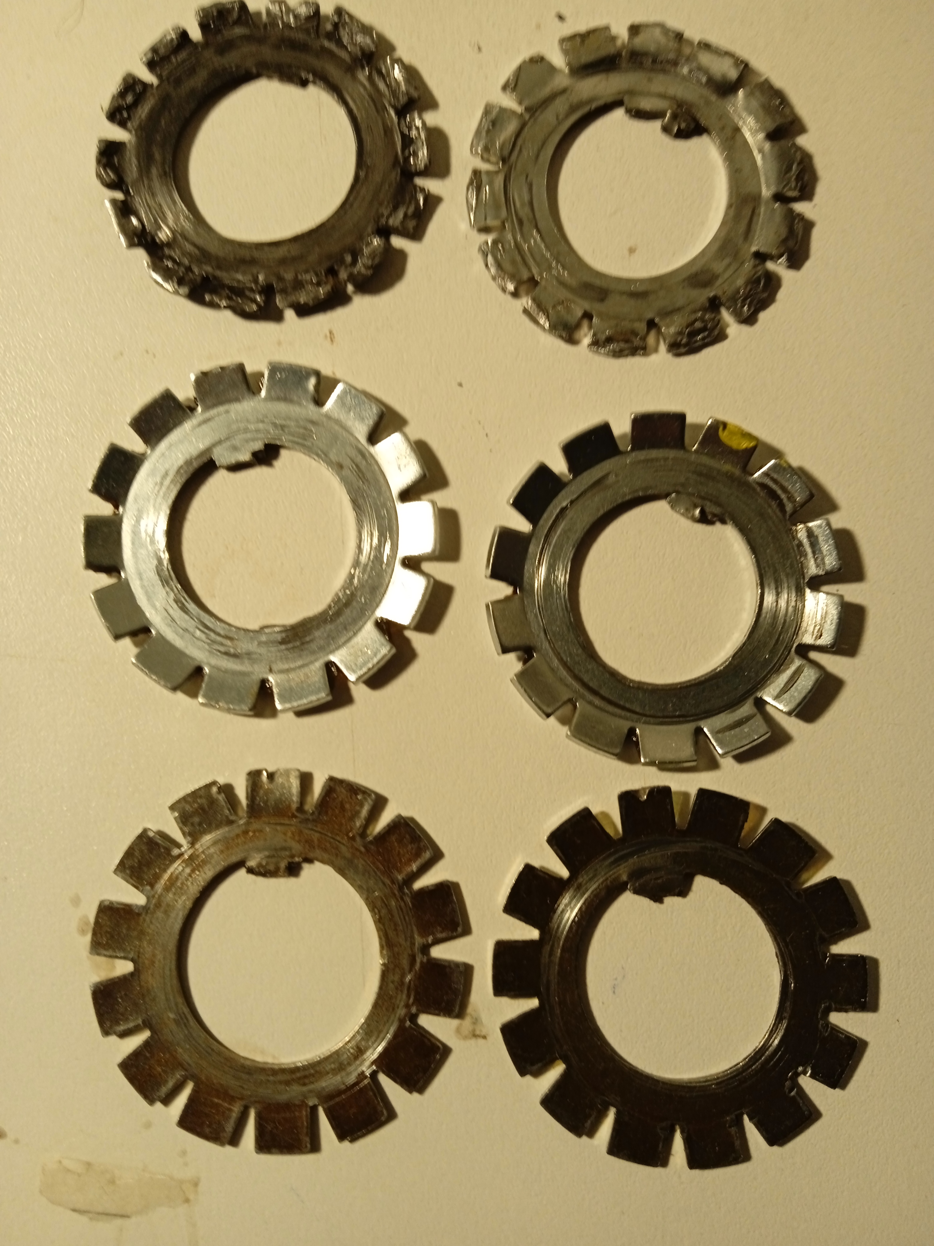

je viens de vouloir monter un arrêtoir sur une seconde boite et là à peine serrée l'arrêtoir se met a tourner démontage et comme dabe talon coupé. je fais le serrage avec une clé dynamométrique. je crois que je vais être obligé de fabriquer un arrêtoir moi même car les arretoirs reçus hier sont vraiment trop minces;
voici ma collection 2 anciens et 4 récents

les traces que l'on aperçoit sur les arrêtoirs ne sont pas des rayures mais de la graisse.

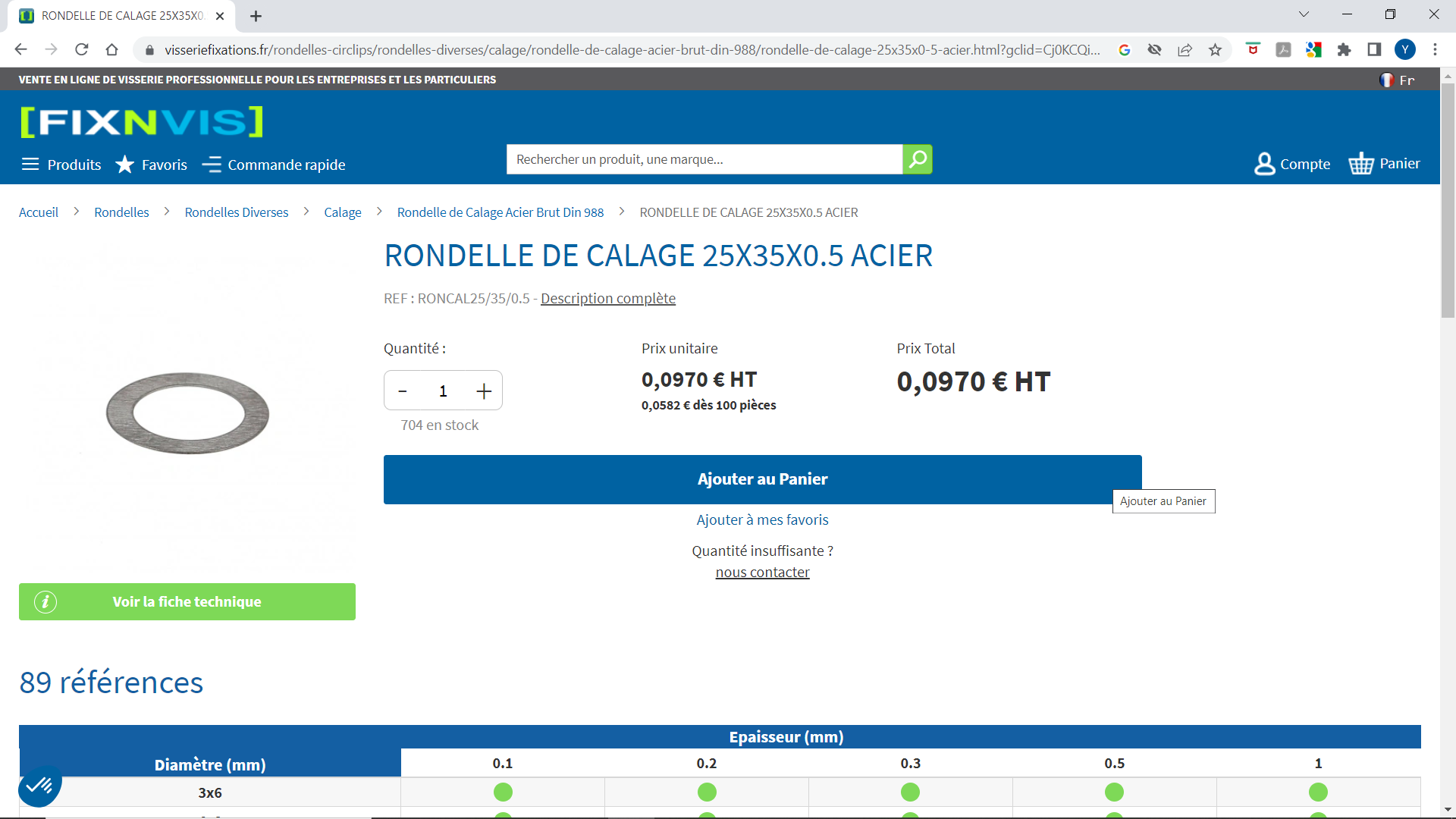

Sur ce site tu devrais trouver les rondelles.
https://www.visseriefixations.fr/

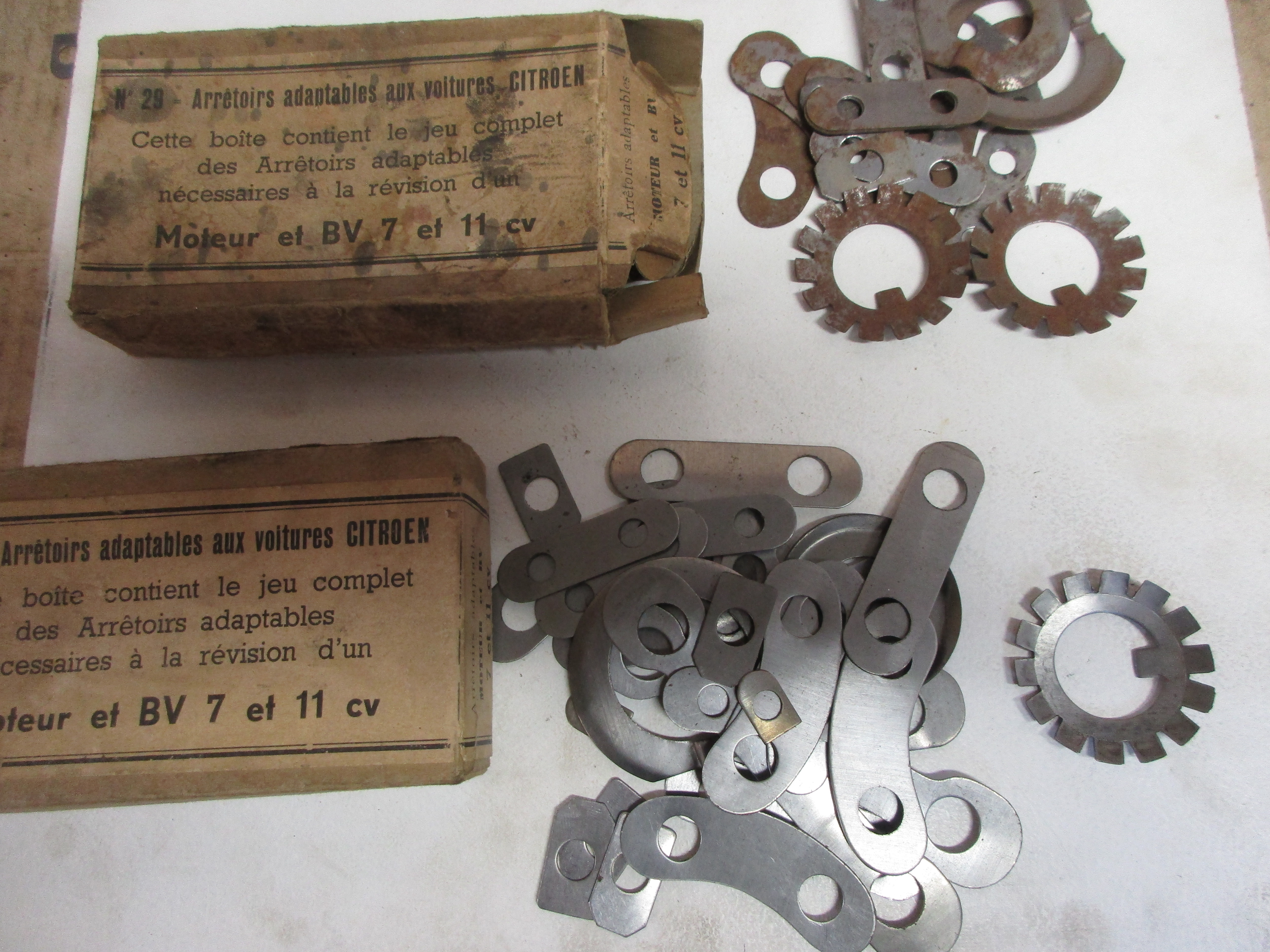

Je regardais dans les boîtes d'arrêtoirs adaptables d'époque, effectivement les arrêtoirs d'écrous d'arbres ont une épaisseur de 10/10 ème et une languette courte.
Je ne vous parle pas de ce que l'on trouve en neuf actuellement, ce sont des pièces de remplacement anciennes.
Ou peut-on trouver le bon modèle en 15/10 ème et languette longue ?
J'ai peut-être une piste pour en refabriquer, j'en parlerais " en face " d'ici peu, mais si on peut trouver le bon modèle ce serait plus simple.
Faut-t-il une qualité d'acier particulière ?
