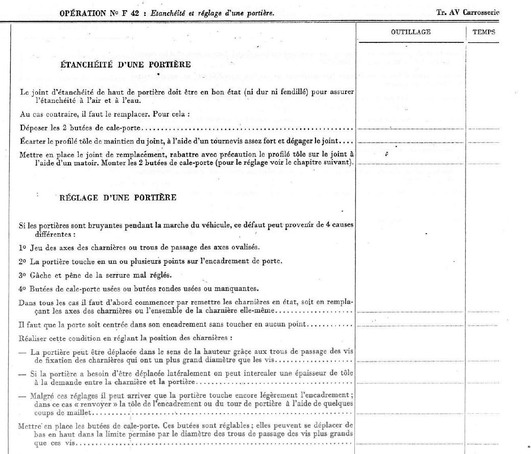

Enguérand qui prépare son départ pour le Maroc est dans la phase de remontage... les portes n'ayant pas été trouvées, nous avons utilisé de la tole d'une ancienne chaudiere, l'épaisseur collait et apres avoir avoyé la tole des points de soudure et masticage , ça fera l'affaire pour les 10 000 kms humanitaires...
à présent il est dans la phase de montage et n'ayant jamais fait ça...il faut bien un début, je ne sais pas comment l'aider dans les réglages...
comment regle t on ces fichus portes pour qu'elles jointent correctement avec la carrosserie ?
merci de tout conseil
Fred

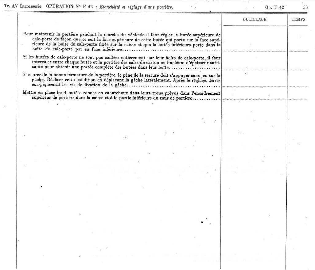

Quelques infos ci-dessous, émanant du Dictionnaire des réparations.En espérant que cela puisse vous aider.
OP F 42a.JPG [ 162.86 Kio | Vu 274 fois ]
OP F 42b.JPG [ 106.23 Kio | Vu 293 fois ]

Merci Marco ! Enguérand va plonger dans le Dico à la page indiquée.. on l'avait oublié celui là !
Merci
Fred
Fred 95
