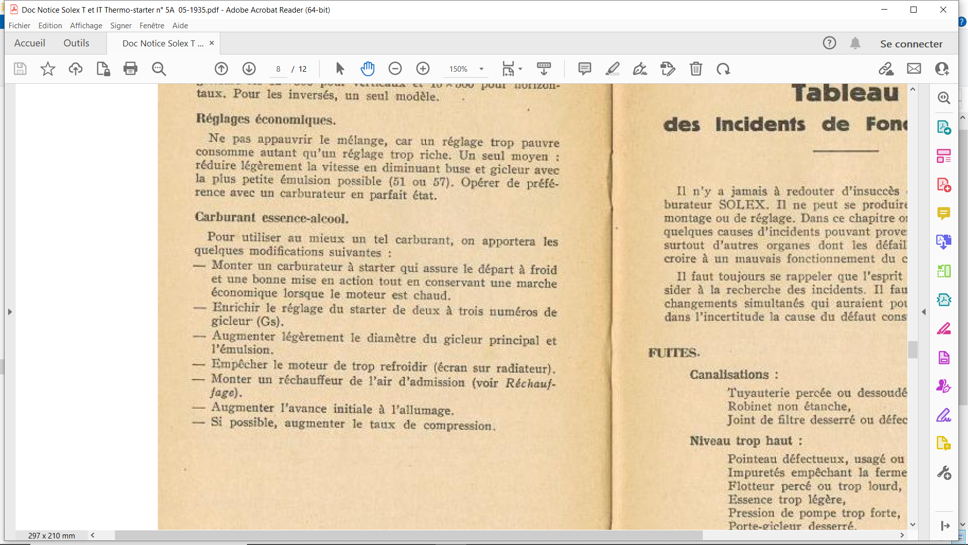

Quand on aborde un sujet, rien de mieux que de se plonger dans des documents qui donnent les bons renseignements.
Exemple doc Solex des années 30.
A l'époque le problème de la qualité des carburants était une préoccupation et les carburants de substitution ont été expérimentés.

Merci YvesD, pour ce document !
C'est intéressant mais question précision ça laisse un peu sur sa faim...L'à peu près , c'est bien pour les essais ...ensuite il faut passer à la mise au point avec des données un peu plus précises que "augmenter légèrement le diamètre"...etc...
En revanche cela à le mérite d'exister et de démontrer que faire fonctionner une traction avec un carburant comme l'éthanol n'est pas un phantasme.
