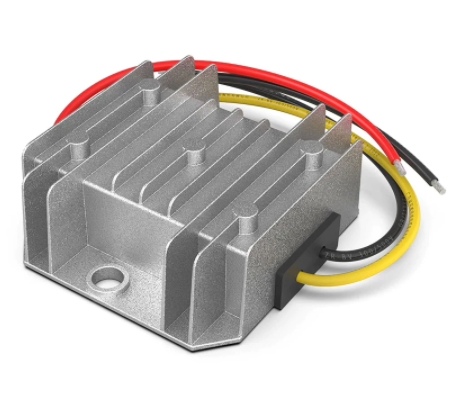

Convertisseur-6volts-12volts-moto_720x.png [ 150.37 Kio | Vu 11915 fois ]
Moi j´ai ça sur la mienne il est etanche et possede une solide protection .

THE QUO a écrit:
Moi j´ai ça sur la mienne il etanche et possede une solide protection .
Peux tu me dire où tu as trouvé ce boîtier ?
Merci
 Sujet du message: Re: Convertisseur 6v-12v - autoradio
MessagePosté: Ven 02 Juin, 2023- 20:59
Messages: 2481
THE QUO a écrit:
Moi j´ai ça sur la mienne il est étanche et possède une solide protection .
+1. J’en ai deux sur mes deux Tractions. Ça marche nickel. J’alimente juste des prises allume cigare avec prise USB pour alimenter mon Coyote et mon téléphone. Le premier avait été acheté chez Conrad, le 2ème sur Internet (30,99€ actuellement sur Amazon)

j'ai commandé sur Amazon.
il fait 10A. Mettre un autoradio fera l'affaire ? ou c'est trop juste ?
MessagePosté: Ven 02 Juin, 2023- 23:04
si tu alimentes juste l'autoradio oui ça ira mais si tu branches d'autres trucs en meme temps faudra mettre un fusible.
