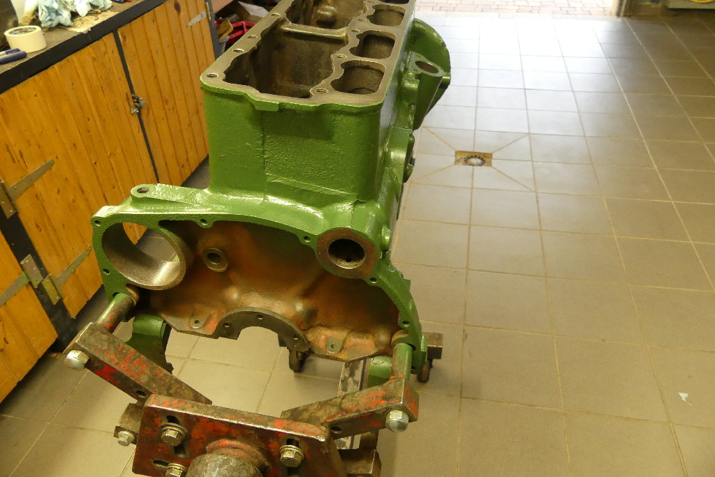

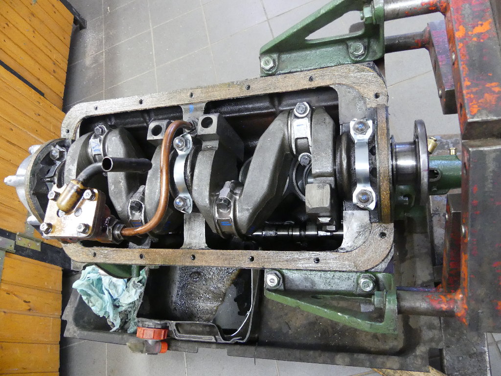

Bonjour les amis.
Nous devons démonter un moteur de 11, je possède un tourne broche, mais je ne sais pas où et comment y fixer le moteur.
Auriez-vous des photos de l'adaptation à prévoir ?

Tu pourrais mettre une photo de ton tourne broche? Pour moi sortir le moteur nécessite une chevre.

Bonjour, le moteur est déjà sorti, pour démonter plus facilement le moteur je voudrais l'adapter sur le tournebroche. C'est justement cette adaptation que je veux réaliser.
J'enverrai une photo dans mon prochain message.

Bonjour Tonton Pierre,
J'ai ce genre d'outil mais jamais accroché un moteur de 11cv Citroën dessus ...
En revanche moteur MG, Jaguar, Daimler V8 250, BMW 6 cylindres oui.
Comme nous avons à peu près le même âge , je me permets un petit conseil si tu n'as jamais utilisé cet outil.
Attention lors du retournement du moteur si tu n'as pas une grande "tige" ( j'en vois qui rigolent!!! :lol: ) pour manoeuvrer de ne pas avoir le bras ou la main emporté par le poids...
Je dis cela mais je ne dis rien. :x
Il faut te procurer des boulons/écrous costauds...

Bonsoir moi je l'ai fait autour du volant moteur et sur les tour effeil. Donc sur 4 points et impeccable

Bonjour et merci de vos messages.
En ce qui concerne la longueur de la tige en question, il faudra en effet une méga rallonge renforcée.
L'attache sur le volant moteur est une solution sympa et simple.
Je pensais attacher par derrière pour avoir l'ensemble moteur-boite devant, mais j'ai peur que ce soit trop lourd en porte-à-faux.
Je vais donc suivre vos conseils et désolidariser le moteur et la boite, pour installer le moteur seul sur le tournebroche.

Tout dépend de la capacité de charge de ton " tourne broche".
Un moteur 3.8l / 6 cyl.de Jaguar donc long...pèse à mon avis plus lourd qu'un moteur boite de 11.
Faut un boulonnage costaud pour ne pas risquer de prendre l'ensemble sur les pieds.
Les pattes écartées du tourne broche compensent le porte- à- faux.
Dans ce cas la méga rallonge est conseillée pour retourner l'ensemble! :wink:

bonjour Pierre
voici mon montage
P1100554.JPG [ 6.05 Mio | Vu 746 fois ]
P1100194.JPG [ 5.08 Mio | Vu 731 fois ]

Merci pour ces photos très explicites.
Si les droits d'auteur ne sont pas trop élevés, je vais m'en inspirer copieusement.
