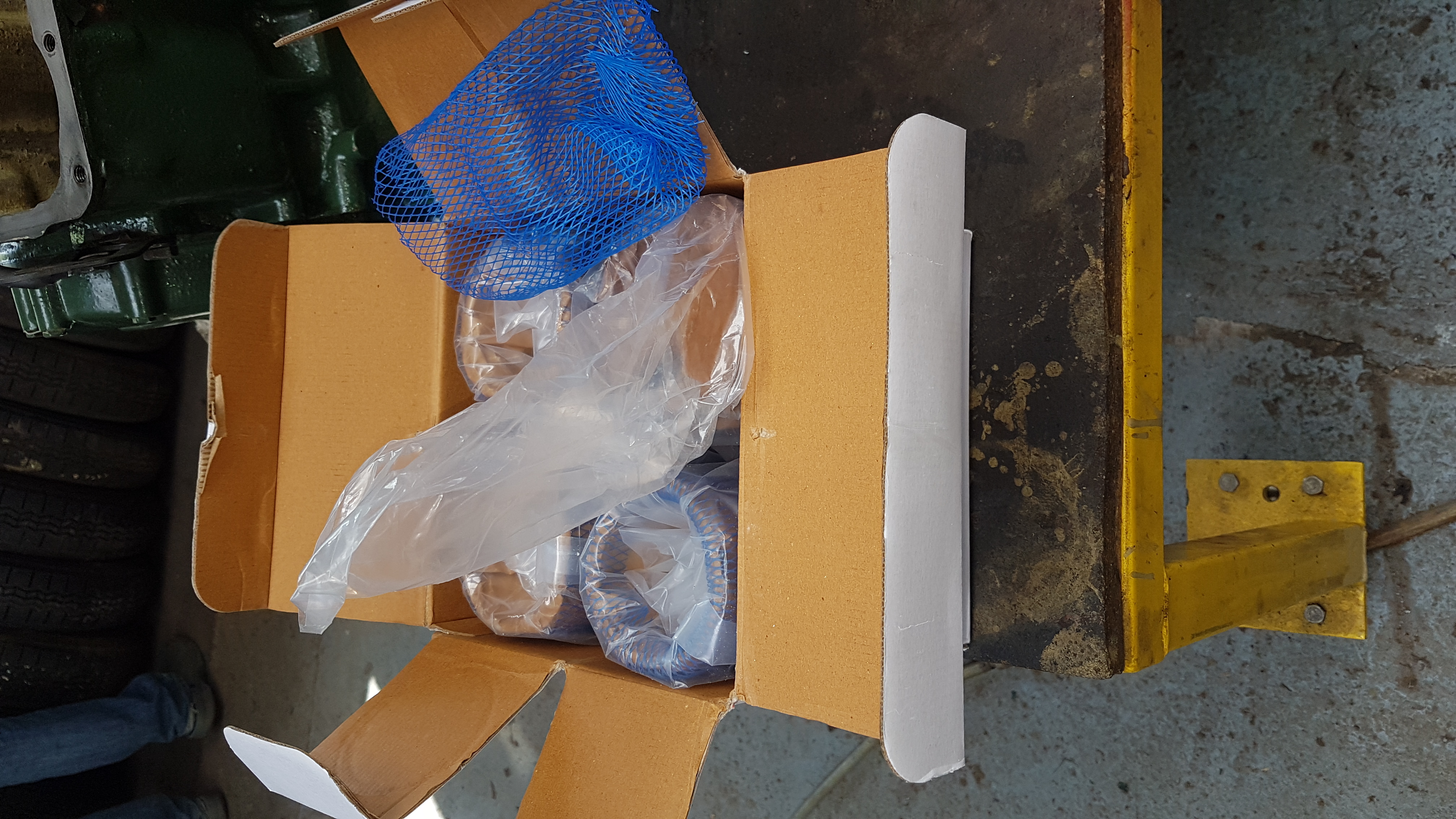

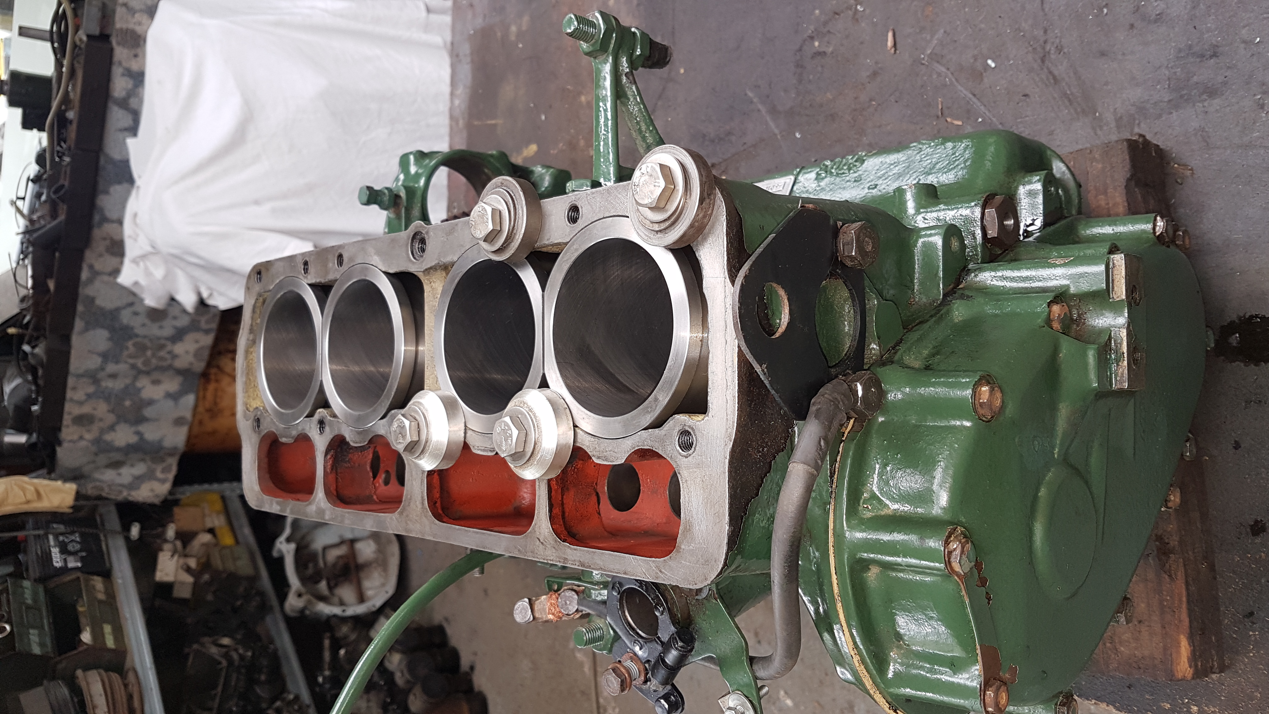

20240418_155709.jpg [ 3.35 Mio | Vu 796 fois ]
20240418_155705.jpg [ 3.22 Mio | Vu 802 fois ]
 Sujet du message: Re: La pann...ique
MessagePosté: Ven 19 Avr, 2024- 13:14
Messages: 268
Ca avance....

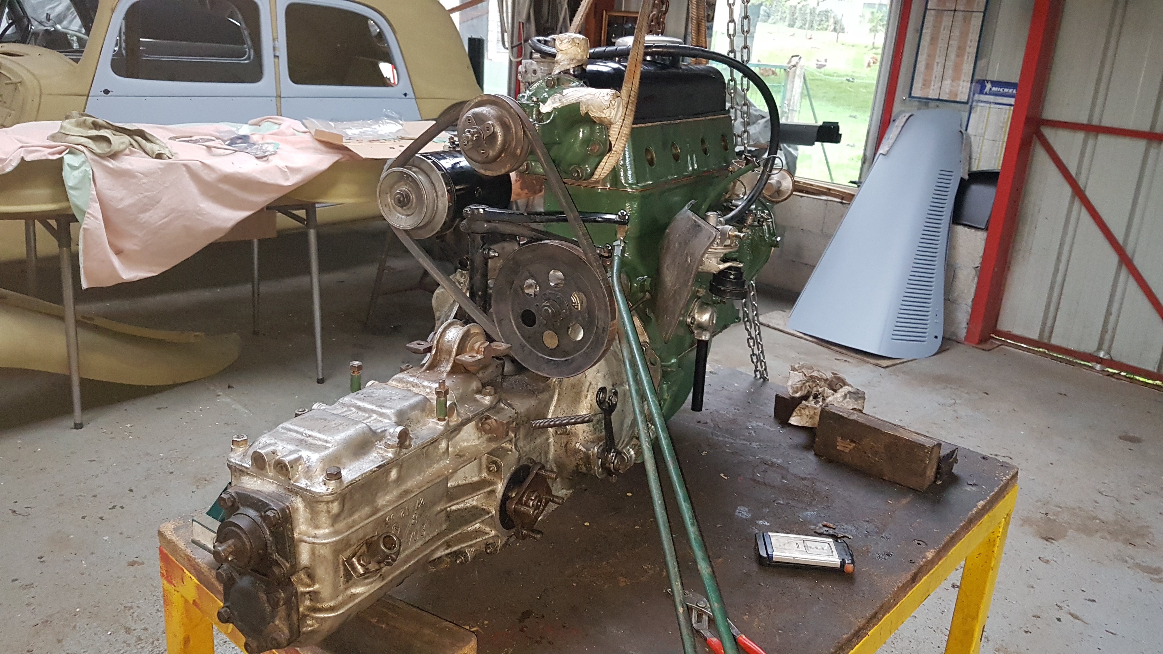

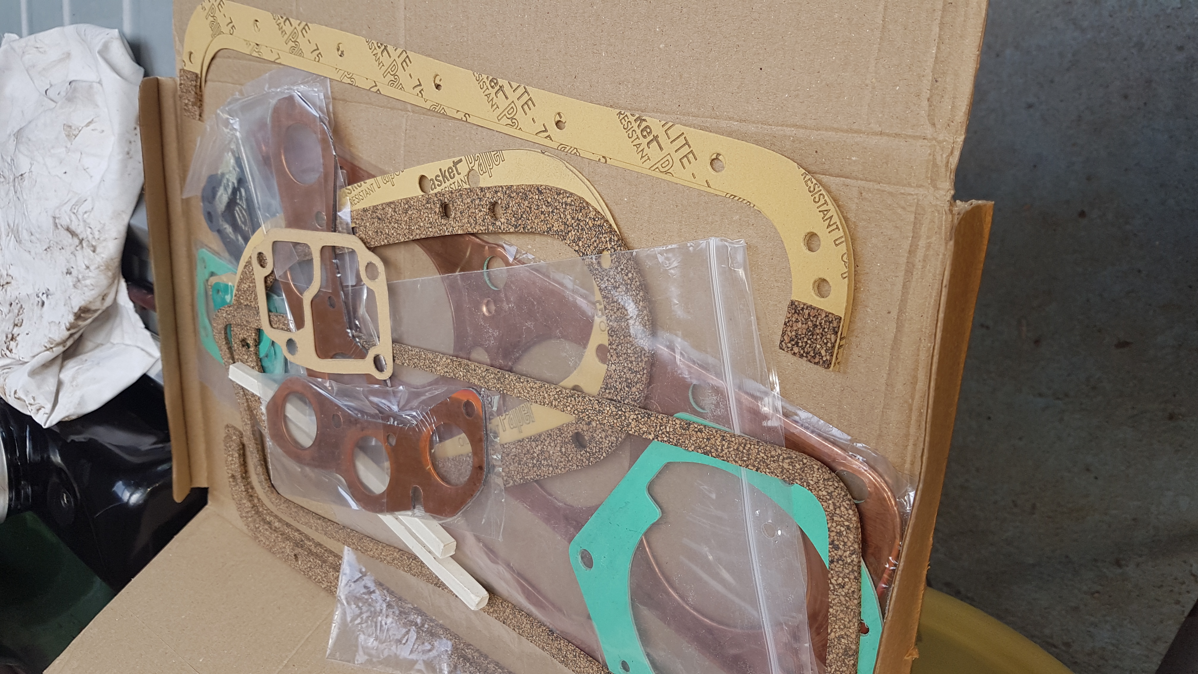

20240425_153832.jpg [ 3.25 Mio | Vu 764 fois ]
20240425_200310.jpg [ 3.61 Mio | Vu 786 fois ]
MessagePosté: Sam 27 Avr, 2024- 23:01
Messages: 268
Moteur fini mis dans la voiture premier essai routier demain ....
MessagePosté: Sam 27 Avr, 2024- 23:14
super....tu as vite bossé; j'espere que tu as bien respecté le depassement des chemises.
