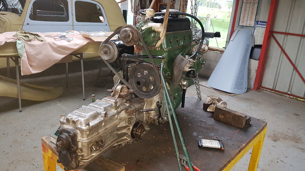

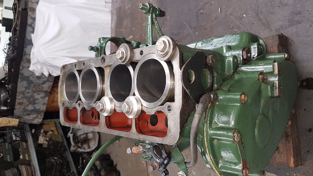

 Sujet du message: Re: La pann...ique
MessagePosté: Ven 19 Avr, 2024- 13:13
Messages: 268
20240418_155709.jpg [ 3.35 Mio | Vu 773 fois ]
20240418_155705.jpg [ 3.22 Mio | Vu 761 fois ]
MessagePosté: Ven 19 Avr, 2024- 13:14
Messages: 268
Ca avance....
MessagePosté: Sam 27 Avr, 2024- 23:01
Messages: 268
Moteur fini mis dans la voiture premier essai routier demain ....
MessagePosté: Sam 27 Avr, 2024- 23:14
Messages: 1193
super....tu as vite bossé; j'espere que tu as bien respecté le depassement des chemises.
