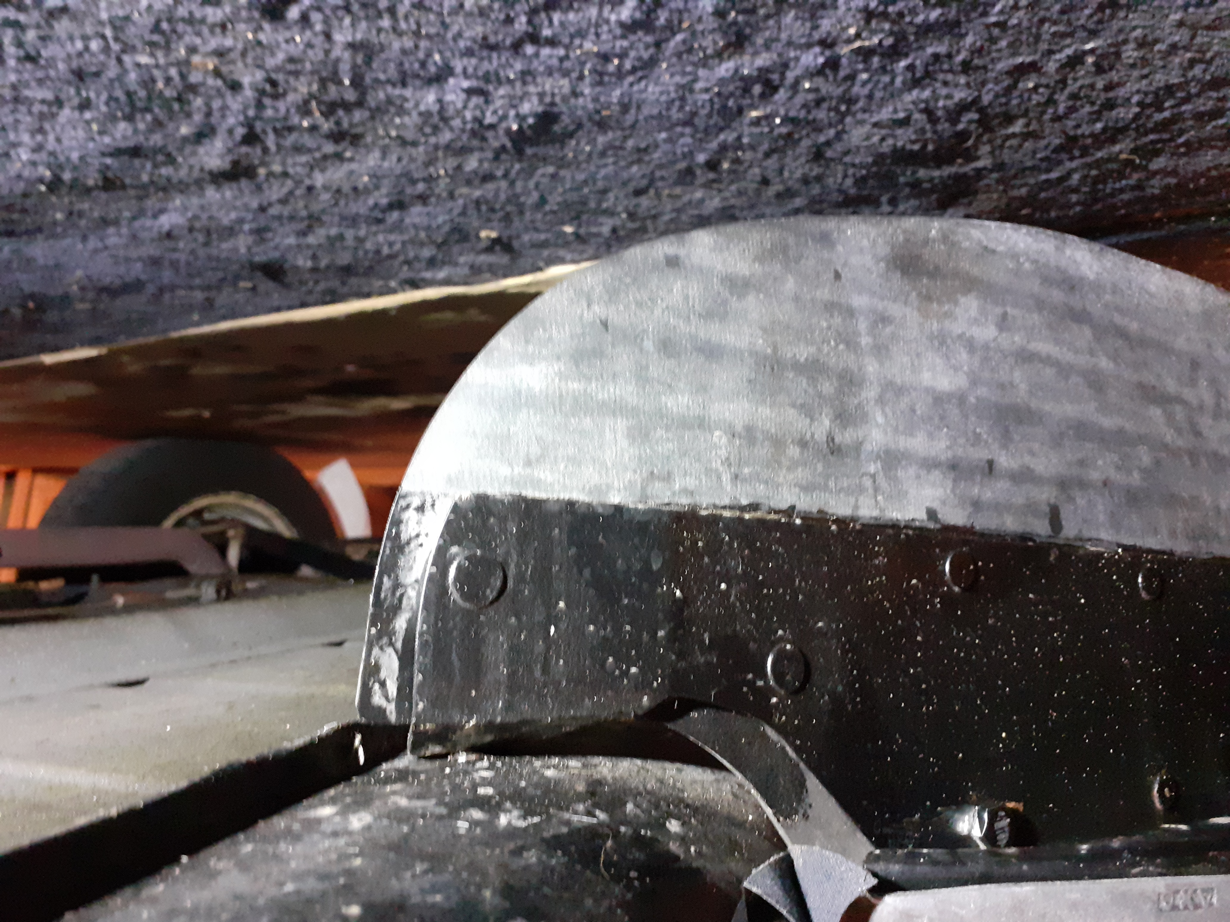

20240504_082641.jpg [ 3.75 Mio | Vu 950 fois ]
cubitus28 a écrit:
corte 11B a écrit:
bonjour les miennes sont déjà installés avec un trou dans la caisse (moi aussi j ai été étonné mais j ai acheté la voiture comme ça cher monsieur ) maintenant chacun fait comme il veut
Tu pourrais prendre une photo de ta bavette
Stp
je vais essayer pas sur

On va justement essayer de dépasser le stade du petit coup de gueule :roll:
Les bavettes obliques montées sur 11 depuis octobre 1945 tiennent chacune en 3 points: 2 sous l'aile et 1 sous la caisse (cela permet d'ailleurs de facilement démonter une aile, bavette en place, il suffit de déposer la vis dans le bas de caisse).
Quand on réfléchit, justement, et si on n'a pas accès à une TA conforme pour comparer, on va voir le catalogue des pièces détachées, chapitre boulonnerie de fixation des ailes.
Sous les ailes, les bavettes sont fixées par 2 X 2 vis de 7mm, et sous la caisse par 2 vis parker, tête fraisée bombée de 4,85 X 16 réf 2.508-S (les mêmes que celles des sabots d'ailes) et prennent appui sur des rondelles cuvettes 3.204-S diamètre 5,5 .
Donc, à moins de savoir visser sans faire un trou ...

Super corte merci je comprends mieux le fair de tordre la bavette
