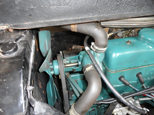

Le ventilateur est il monté à l'endroit? :roll:
Sur cette photo , il est à l'envers... (photo trouvée en face)

 Sujet du message: Re: Ca chauffe....
MessagePosté: Jeu 16 Mai, 2024- 13:18
T'es sur ?
MessagePosté: Jeu 16 Mai, 2024- 15:34
Messages: 1024
Je confirme, ce ventilateur est monté à l'envers
Voir ici: https://rouler-en-traction-avant.blog4e ... entilateur
MessagePosté: Jeu 16 Mai, 2024- 18:15
Messages: 268
Oui ventilo a l'envers sur a 100% sur la photo le miens est dans le bon sens

bonjour oui il est a l envers je confirme et ça se voit nettement :oops:
