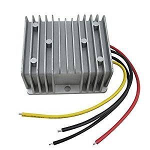

product_10497453b.jpg [ 13.71 Kio | Vu 7489 fois ]
Moi j´ai ça pour passer de 12 a 6v....l´inverse existe aussi.
